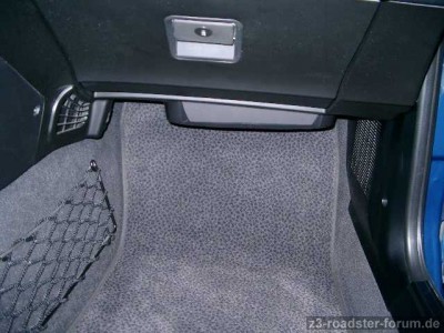

hi leute kann mir einer sagen wie ich einen aktiv sub im beifahrer fußraum befestigen kann!!?? habe einen von blaupunkt! und der passt ganz genau an die schräge! weiß nur noch nicht wie ich den da am besten befestigen sollte!
danke schonmal!

doppelklebeband, klettverschluss, oder dünnes brett hinter die fussmatte und da dran fest schrauben durch die fussmatte. da wirken ja kaum kräffte und wenn man bremmst drückts ihn nur nach vorn also ungefährlich.

ja wie schon egsagt einfach klettverschluss.. hat ja garnix zu halten..

Blaupunkt THB 200 A Aktiv-Subwoofer bei amazon für 120 € inkl. versand
über caraudio! aber direkt über caraudio 24 sind sie noch ein bisschen günstiger!
der passt sehr gut in den fußraum!
habe ihn ohne chinch an das original radio angeschlossen!
der klang ist ganz gut bin zufrieden. weil die anderen boxen ja nicht so nen super klang haben! habe die hinterm sitz gegen zwei wege hifonix getauscht und im fußraum gegen canton tieftöner getauscht!

noah83 hat geschrieben:hi leute kann mir einer sagen wie ich einen aktiv sub im beifahrer fußraum befestigen kann!!?? habe einen von blaupunkt! und der passt ganz genau an die schräge! weiß nur noch nicht wie ich den da am besten befestigen sollte!
danke schonmal!
Ich habe zwar keinen Blaupunkt, habe meinen Woofer aber hinters
Handschuhfach so mit Schrauben platziert, dass man noch bequem
die Füße ausstrecken kann.

das Thema ist zwar uralt, aber ich möchte vorsichtshalber nachfragen, ob man gefahrlos durchs Blech im Fussraum (Schräge) bohren/schrauben kann.
Ich habe derzeit einen uralten Pioneer Aktiv-Sub mit Klettband positioniert, was bei kanarischen Temperaturen nicht hält. Den möchte ich ganz gerne gegen einen CRUNCH GP 810 austauschen.
Alternativ eventuell Endstufe in den Fussraum, Kondensator im Motorraum beim Not-Plus. Allerdings ist es mir zu aufwändig, die grosse Ablagebox durch eine Holzkiste mit 25er Sub zu tauschen.
So oder so brauche ich eine gescheite Befestigung im Beifahrerfussraum - daher die Frage.

groß bohren würd ich da nix das bekommste nicht dicht auch wenn sich bei euch die niederschlagsmengen sicher eher in grenzen halten ;)
meiner is an sich garnicht befestigt füllt aber halt den ganzen fußraum aus, bei beifahrern mit kleinen füßen gehts ;)
alternativ kann man natürlich überlegen ob man nicht einfach nen brett unter den teppich legt muss ja nicht wirklich dickk sein nur das man ne schraubgrundlage hat da sollten so 12-15mm mdf vollkommen langen und die platte klebt man entweder mit karosseriekleber, dem is das wetter vollkommen egal, der hält ;) oder durch die positionierung sollte das eigentlich auch durchs eigengewicht halten da der teppich ja drüber ist.
kondensator in den motorraum kann man machen, hab grad nur net mehr im kopf wo genau die durchführung zum innenraum ist, in kombination mit der endstufe macht das aber wenig sinn, dann eher mit endstufe in den kofferraum zur batterie, endstufe im innenraum taugt nur bedingt was oder bei sehr kleinen.
im kofferraum is eh genug ungenutzter platz, zb die palastewanne vom bordwerkzeug kann man raus schmeißen oder teils langt schon der knick dahinter um ne endstufe und nen cap zu verstauen ohne wirkliche einbußen.

Die Idee mit der Holzplatte ist klasse - DANKE!!! :2thumpsup:
Den Kofferraum brauche ich im Sommer für die Strandsachen.
Die Endstufe (Crunch GTR-350.4) ist ein ziemlicher Klopper... deswegen werde ich mich wohl für die Light-Variante mit dem Aktiv-Sub entscheiden.
In den letzten 12 Monaten hatten wir etwa 4 "richtige" Regentage. Beim ordentlichen Regenschauer war der Kofferraum nass :thumpsdown: Zum Glück äusserst selten.
