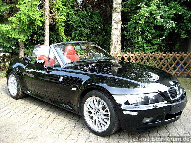

Schaut mal, ich hab mal ein Foto meines Wagens beigefügt. Sicherlich nichts besonderes für euch,
aber ich bin einfach so stolz auf mein neues Auto. :)

Was heisst nichts besonderes, jeder Z ist auf siene Art was schönes und Deiner macht einen dezenten schicken Eindruck.

kann mich Dirk nur anschliessen, schöner Zti

ein Z3 ist für uns immer etwas Besonderes, ist doch klar :mrgreen:

Übrigens: Lecker Zetti :2thumpsup:
