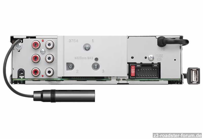

Die neuen Eton Boxen kannst du am Leistungsausgang des Autoradios anschließen. Egal was in den technischen Daten vom Autoradio steht (z.B. 4*50W), rein physikalisch sind hier effektiv nur ca. 15-20 Watt möglich. Ein modernes Autoradio hat einen extra Ausgang für den Subwoofer (siehe Bild, dort die unteren beiden Cinch), der allerdings keine Leistung rausgibt also brauchst du z.B. den Verstärker vom HK-System. Dann kannst du über das Menü des Autoradios den Subwoofer einstellen.
Wenn das HK-System einen externen Verstärker hat, kannst du die neuen Frequenzweichen auch dort anschließen und nimmst die vorderen Cinch-Ausgänge vom Autoradio zum Verstärker. Der Verstärker sollte dann auch weiterhin den Subwoofer betreiben, aber wahrscheinlich kannst du dann den Subwoofer nicht über das Autoradio einstellen (da der HK-Verstärker wahrscheinlich nur einen Eingang für die vorderen Boxen und Subwoofer vom Autoradio hat).
