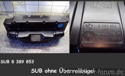

Beitragvon Uranus87 » 04.04.2012 21:41
Hallo Ralf,
das beruhigt mich etwas, dass es mehreren so geht!
Falls du was neues in die Basskiste bekommst, würde mich interessieren was :-)
Habe schon mal nach einem Austauschlautsprecher geschaut, aber bisher nichts gefunden, da der HK irgend so ein komischer "Doppelnochirgendwas" ist und mit 4 Anschlüsse statt 2 hat.

Beitragvon Ralle07 » 04.04.2012 21:57
Klar, werde die H+K Gruppe auf`m laufenden halten.
Nur zum Verständnis - die Verstärker und Weichen von H+K fliegen dann raus, ich denke die Technik des Sub dann ebenfalls, somit hat sich das mit dem ominösen 4 oder 2 Punkt/Steck/Ohm Geschi... auch erledigt.
Weichen usw. kommen dann von Larksen oder Clarksen ( muss ich jetzt nicht wissen :) ) sowie die Boxen rein.
Mal sehen bzw. hören, es kann nur besser werden!
Nicht das ich Ahnung hätte, aber selbst ein Laie wie ich kennt bessere Klänge als das vorherrschende JETZT.
