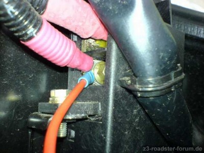

nur geht diese schraube nicht ab! und unten komme ich auch nicht dazu...

Dein Bild kann man leider nicht erkennen :roll: , am besten mal hier hochladen. :wink: Laut den Bilder bei zroadster sieht man aber, dass das Stromkabel von Pfandy wohl abisoliert ist (mit Kabelschuh? Ratefix ^^). :roll: Am besten ihn einmal fragen, ansonsten guck ich gleich auch noch mal in meinen Motorraum, bei mir hängt nämlich meine Alarmanlage da dran. :) :wink:

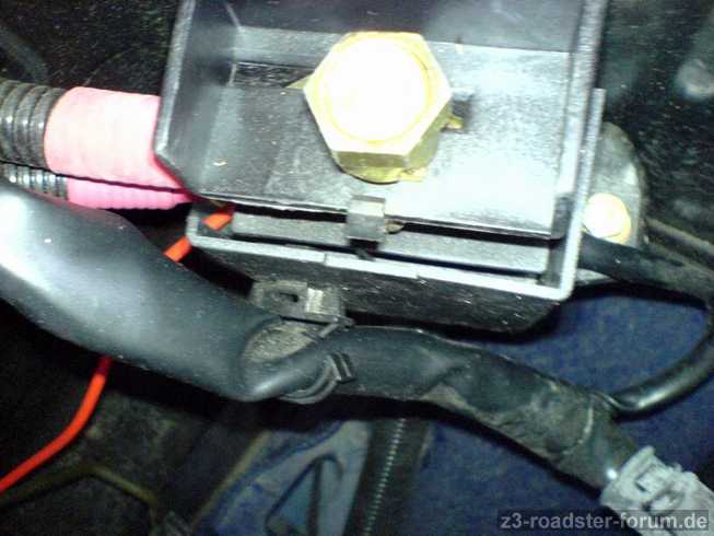

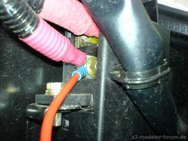

so hier neue bilder:
[ externes Bild ]
[ externes Bild ]
wie schließe ich hier das kabel an! mit ringöse natrülich (schon angelötet)
die schraube ganz oben geht nicht ab und darunter komme ich nicht dazu! die verkleidung außenrum will auch nicht runter!
oder soll ich da einfach eine klemme nehmen? sowas gibts doch bestimmt im zubehör bereich! würde es aber gerne schon heute anschliessen 8)

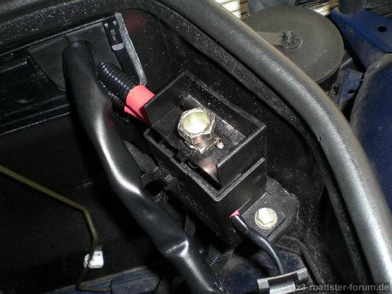

Du siehst den Anschluss schon auf deinem ersten Bild. Die vordere Abdeckung steht ein bisschen ab bei dir (bei mir übrigens auch :mrgreen: ) Da hast du die Schraube, die du lösen kannst.
Natürlich möchte ich dir meine Bilder nicht vorenthalten. :D
Das zweite Bild zeigt die Sicht aus Richtung der Fahrgastzelle. (Von jeglichen Kommentaren bzgl. Motorraumhygiene bitte ich herzlich Abstand zu nehmen :pssst: ) :!: Um einen Kurzschluss zu vermeiden und dich in Sicherheit zu bewahren würde ich die wärmstens empfehlen deine Batterie für diese Aktion abzuklemmen. :thumpsup: Jetzt sollte deiner Aktion nichts mehr im Wege stehen??? :)

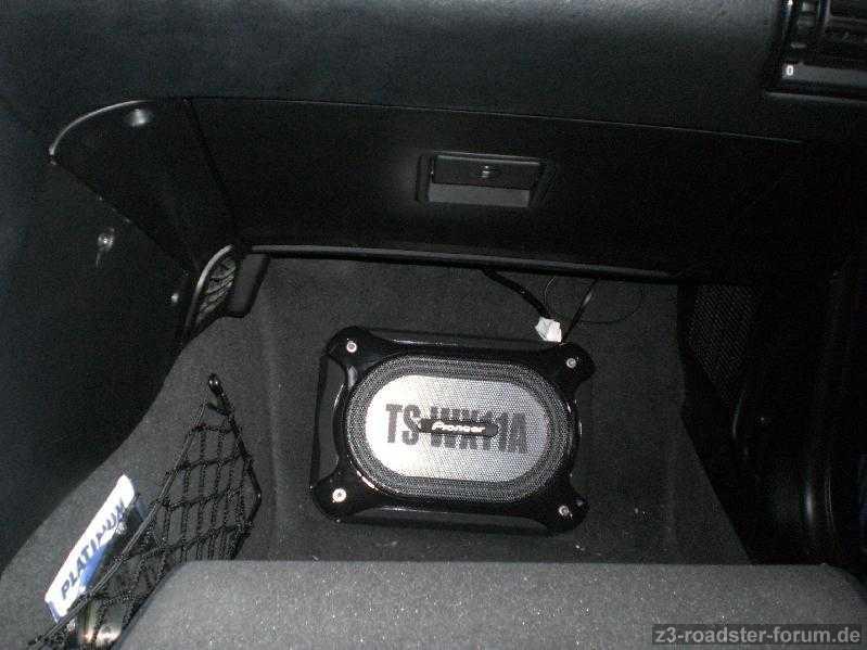

Beitragvon cclement » 07.10.2007 13:34
hab den sub mit klettband befestigt! hält bombenfest und ich musste keine löcher machen :2thumpsup:
