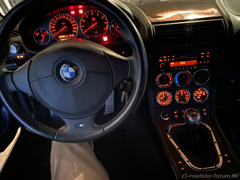

Beitragvon mikezzz » 18.05.2021 21:26
Melde Vollzug! :2thumpsup:
Radio spielt wieder. :banana:
Es war tatsächlich das Remotekabel, das irgendwo auf Maße gelegen hat. Sehr dubios, da ich den Kabelbaum ja komplett gerade erst eingezogen hatte…
Egal, es läuft! Neue Litze für Remote gezogen - und gut. :lol:
