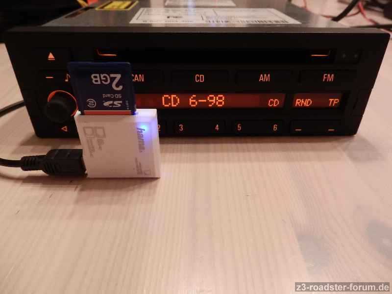

Re: AUX - MP3 - SD Karte am Business CD - so gehts...
Beitragvon VauZwei » 12.02.2013 20:10
Ja, man kann zwischen Radio, Radio-CD-Laufwerk und MP3 Box am Radio umschalten. Genauso, als wenn man einen echten Wechsler angeschlossen hätte. Die Box emuliert diesen 1:1, mit dem Komfort das man mehr Titel aufgrund der großen Speicherkapa verwalten kann. Du kannst in die Box einen USB Stick stecken, eine SD Karte in den Slot der Box stecken oder sogar einen SD Cardreader an den USB Port der Box stecken. So könnte man zusätzlich mit einem USB Verlängerungskabel einen SD Cardreader oder den USB-Port selbst unsichtbar woanderst einbauen (Mittelkonsole im Ascher z.B.). Der Kreativität sind keine Grenzen gesetzt :-)
Im Foto habe ich spaßhalber einen Multi-Mini-Reader von Hama mal ausprobiert... :mrgreen:
Persönlich habe ich immer eine SD Karte mit einem Standardsortiment im SD Slot der Box. Über den USB Port bzw. Stick füttere ich je nach Musiklaune aktuelle Musik zu. Man muss dann die SD Karte einmal reindrücken, dann ist sie deaktiviert und er liest vom USB Port ein. Ist ein Federmechanismus mit Einrastung dabei. Die Karte verbleibt in der Box...
Have fun :sunny:
