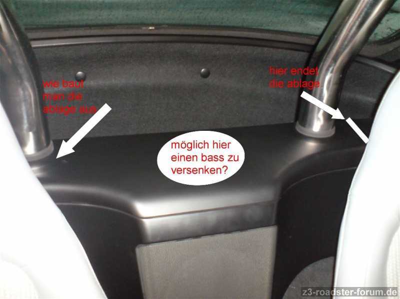

Beitragvon suger90 » 11.09.2008 23:39
kann mir keiner helfen?
hab hier ein bild, hab mal beschriftet was ich mir so vorgestellt hab.
hoff mir kann einer weiter helfen!!
danke!!
gruß kev
edit: also man kanns nicht mehr so gut lesen..
die fragen ware:
kann man da ein bass versenken?
wie baut man die ablage aus..
und es wird gezeigt wo bei mir die ablage endet..
Klick

Re: eingige fragen eines neulings :D
Beitragvon roadster4ever85 » 12.09.2008 09:25
Hi
Ich muss mich hier auch mal zu Wort melden.
Viel weiterhelfen kann ich dir auch grad nicht, weil du normalerweise den Ueberrollbuegel ausbauen musst und ich nicht weiss wie du bei deiner Ablagebox an die Schrauben kommen kannst.
Normalerweise loest du die Schrauben unter der Mittelkonsole (2) und hinter der Ablagebox(3), dann musst du die schrauben mit denen der Buegel arretiert ist loesen und kannst die Box herrausnehmen.
Oder sind deine Buegel nur gesteckt????
