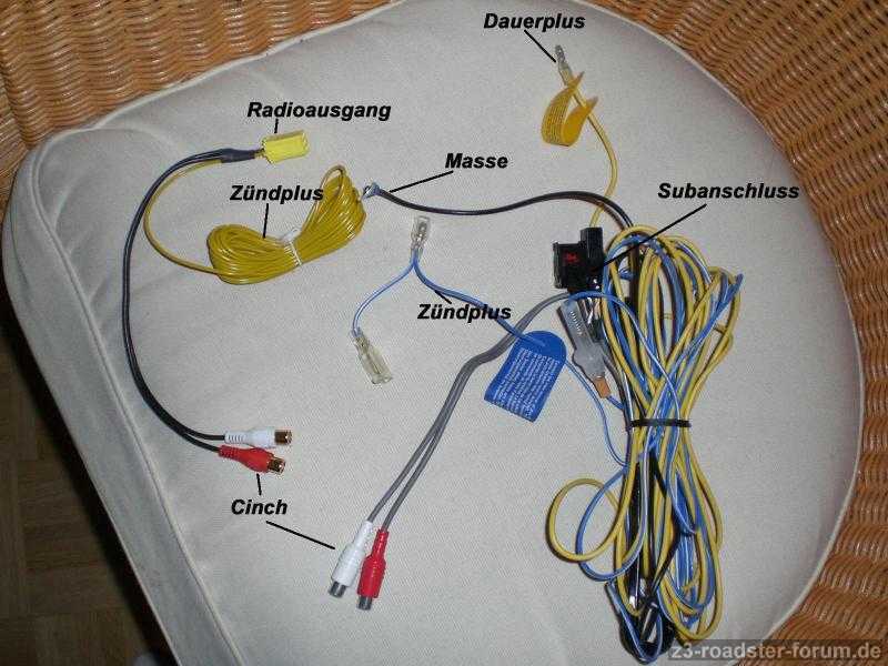

nein ist noch nicht angeschlossen! hab mir heute beim conrad eine adapter für den sub-ausgang am radio geholt der in cinch übergeht! jetzt muss ich nur noch dauerplus und masse anschließen! das bekomme ich hoffendlich hin! außerdem hab ich einen kumpel der sich da auskennt! hoffe er bekommt das hin!
zu befestigung: ich werde das handschuhfach noch einmal ausbauen. dann den teppich anheben und das darunter befindliche styropor etwas ausschneiden! dort befestige ich dann eine platte und schraube den sub drauf! hoffe das haut alles so hin wie ich es mir vorstelle...

... also stimmt die vermutung, dass du den sub-ausgang am radio nutzen kannst. hast uns ja mit deinen bildern gut geqäult. na ja, jetzt hast du scheinbar eine perfekte, saubere lösung gefunden. viel erfolg.
kleine bitte: eindrücke von diesem gerät mal schildern.

ja ich kann den subausgang nutzen... zum glück! das erleichtert das ganze enorm! :2thumpsup:
1.)doch jetzt muss ich noch zündungsplus verbinden! kann ich da einfach an einen der blauen anschlüsse dranlöten?
2.)wo nehme ich jetzt dann das dauerplus her? wo muss ich das dauerpluskabel dranlöten? und wie schirme ich das ganze dann ab? :?:
3.)masse kann ich einfach an einem karosserieteil anbringen oder?

der anschluss an die batterie bzw beim motor für dauerplus dürft ja nicht zu schwer sein! und da bekomme ich auch genug saft! wie komm ich mit dem kabel zum motor und wo genau muss ich dann anschliessen? nehme ich dafür eine klemme (wo bekomme ich sowas?) oder löten?

hab den sub jetz endlich verbaut und auch alles richtig verkabelt!
dauerplus wollte ich vorne, im motorraum, von der "batterie" nehmen (bat. ist ja im kofferraum, dauerplus gibts aber auch vorne, stichwort starthilfe)! habs zuerst angelötet und funktioniert auch alles bestens! nur hält das gelötet nicht! die schraube lässt sich auch nicht lockern und ich weiß nicht wie ich das kabel jetzt befestigen kann!?
hab ihr einen tipp für mich? am besten wäre, wenn ich das kabel einfach mit der schraube befestigen könnte!?

Wenn du die Schraube vom Plus abbekommst evtl. mit einer Ringöse??? :roll:
