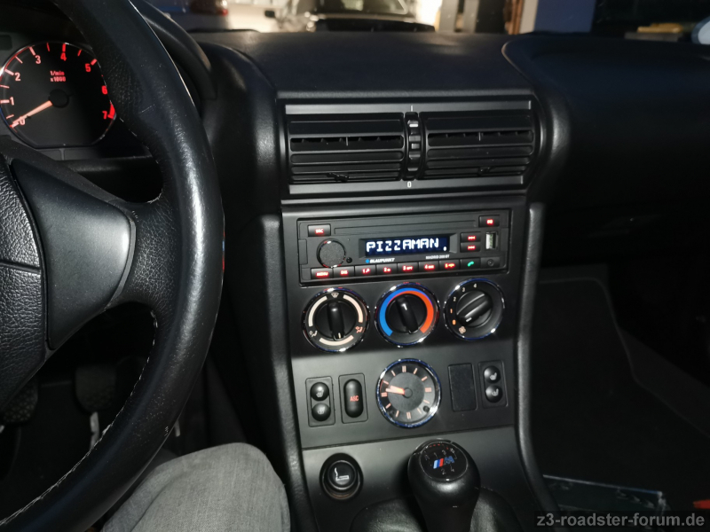

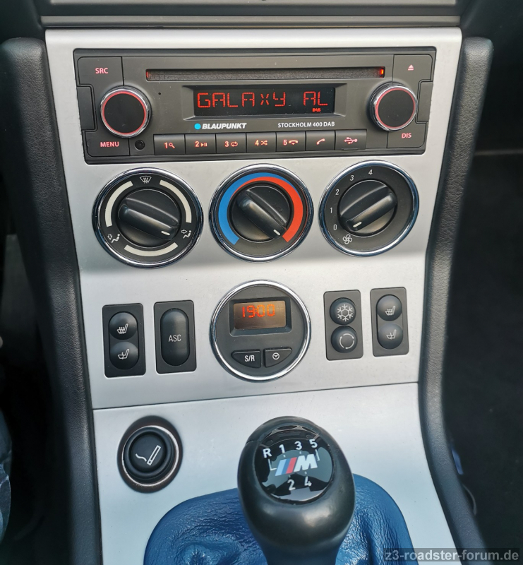

Beitragvon OldsCool » 11.01.2024 20:09
Zusätzlicher Hinweis:
Für die Madrids & Co. brauchst Du noch einen 4mm Distanzrahmen damit der Radio schön mit der Mittelkonsole abschließt (siehe Bild 2, Stockholm). Ansonsten sitzt der Radio zu tief (siehe Bild 1, Madrid).
Gruß Steffen
