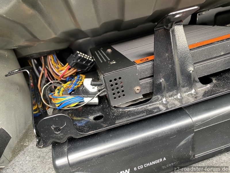

Bin wieder einen Schritt weiter.
Das Remote geht nicht an die Antenne - es geht an den HK-Verstärker im Kofferraum. :thumpsup:
Habe es durchgepiepst.
Nun habe ich den Verstärker komplett abgeklemmt, weil ich dachte er verursacht den Fehler.
Doch selbst dann - wenn der Verstärker abgeklemmt ist - und ich den Remote im Radiostecker einstecke, selbst dann geht das Radio wieder nicht mehr an...

Re: Habe glaube ich mein Original Business CD RDS geschrotte
Beitragvon Sperre » 01.05.2021 12:58
Da ist der HK Verstärker und die Antenne dran.
Das ist ein Ausgang aus dem Radio, der nur einen bestimmten Strom zulässt.
Der Fehler kann also auch an der Antenne liegen. Löse mal an der Antenne das weisse Kabel (da sollten 12V draufsein)
Du kannst das weisse Kabel auch direkt mal an +12V hängen.
Dann sollte das Radio laufen und der HK stumm sein.
Läuft dann der HK, dann ist der Strom für den Radioausgang zu hoch und wird abgeschaltet.
Leider findet man für das Business CD nicht die Daten für den max. Strom. für den Remotr-Ausgang.
Normalerweise ist da bei 2A Schluss.
Kaufe zunächst keinen neuen HK, sondern hänge den erst mal direkt an 12V.

Beitragvon OldsCool » 01.05.2021 13:28
Mike, langsam! Also entweder erzählst Du uns immer nur die Hälfte was Du tust und denkst, oder Du denkst falsch :D
Du schriebst doch, dass Du den HK-Verstärker abgeklemmt hast, und der Fehler TROTZDEM da war. Wie kommst Du dann auf die Diagnose, dass es der Verstärker sein muss???
Ich schließe mich Sperre an... wenn der Verstärker ab ist und der Fehler trotzdem da, und die Antenne mit drauf liegt auf der Remote-Leitung, dann.....na?
