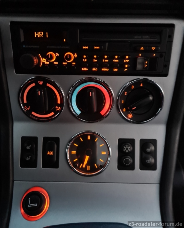

Wenn der FM-Empfang massiv gestört ist, dann ist wohl das Kabel vom Antennensockel (das ist eine Buchse mit Gewinde zum Einschrauben der Antenne) zum Verstärker abgefault. Das lässt sich nicht einfach reparieren, da man den Antennenverstärker nicht zerstörungsfrei öffnen kann. Ich habe ihn geöffnet, damit zerstört (war eh kaputt), und an den Sockel ein Kabel angelötet das ich dann herausgeführt habe aus dem Gehäuse und einen neuen Antennensplitter mit DAB+ Verstärker daran verkabelt habe. Stromversorgung kann man direkt das alte Kabel vom alten Verstärker verwenden. Kabel habe ich durch den Mitteltunnel nach vorne geführt.
[ externes Bild ]
[ externes Bild ]
[ externes Bild ]

Das Blaupunkt Radio sieht von der Farbgebung her schon sehr stimmig zur original Beleuchtung aus.
Na trotzdem finde ich das es ein echt stolzer Preis ist,für mich leider ein Grund das nicht zu kaufen!

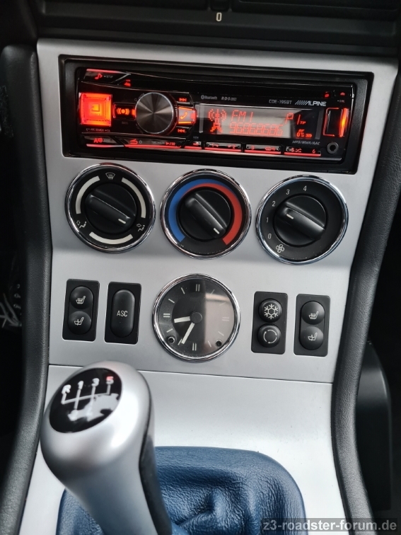

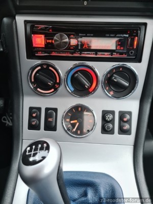

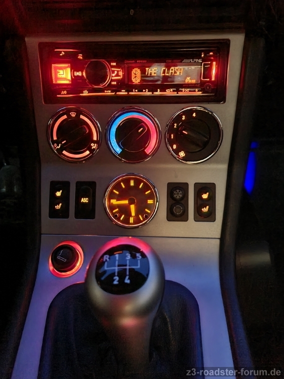

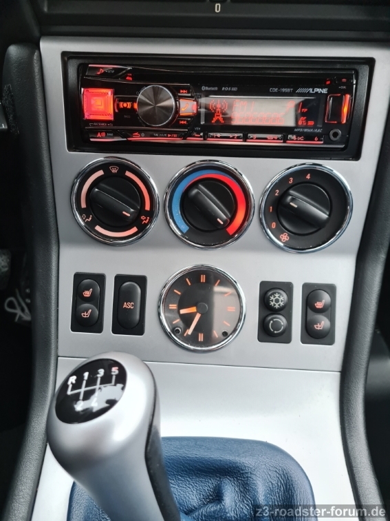

Hallo Stefan,
vielen Dank für die Bilder, ja sieht schon sehr gut aus und passt auch sehr gut zum Z3.
Zum Vergleich das Apline Radio bei Dämmerung und bei Tag (mit und ohne Fahrzeugbeleuchtung).
Das Alpine ist schon modern, passt aber auch noch ganz gut.
