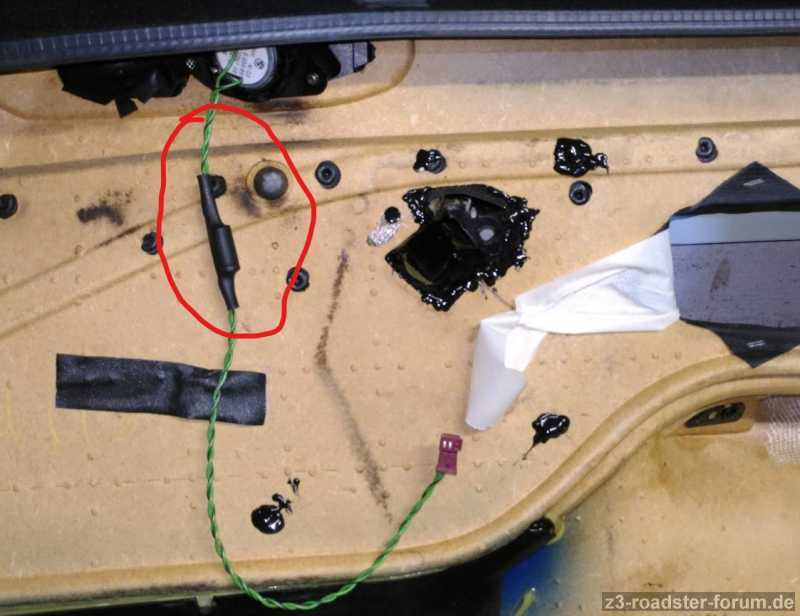

Beitragvon 1Neuner-Matze » 03.02.2020 20:02
Den verstärker links im fussraum kannst Du getrost entfernen, dein Kennwood sollte genügend ausgangsleistung für die Eton TMT bereitstellen.
Danach die kabel fürden rechten TMT zusammenstecken. siehe video(in englisch, mit leich mexicanischem accent... :lol: )
Die Hochtöner in den türen haben eine frequenzweiche im Kabel, so wie die Eton HT auch, also einfach austauschen
Die Weiche hab ich rot umrandet
https://www.youtube.com/watch?v=J2hWoAt5emE

Oder kann ich den original Verstärker doch drin lassen, da ich damit mehr Leistung an den Lautsprechern habe?

Beitragvon stampfki » 10.02.2020 22:51
Oder wäre das eine Impedanz Problem?

Beitragvon Brummer » 10.02.2020 23:04
Huhu,
also das würde ich nicht machen. Kann ich nicht erklären, weil mir das technische hierzu fehlt. Ist nur so ein Bauchgefühl.
Allerdings kann ich sagen, dass ich bei mir einfach die Kabel bis zum Tief/Mitteltöner erneuert haben und dann von dort mit der Frequenzeeiche weitergegangen bin. Die Leistung ist bei mir vollkommen ausreichend. Solche „Experimente“ wie ich es jetzt meiner Meinung nach nenne, würde ich dann eher mit einem richtigen Verstärker durchführen. Da du hiermit wahrscheinlich die Gesamtqualität steigern wirst.
Die Impedance gibt eigentlich nur den inneren Widerstand der Boxen wieder, welcher ab nicht linear ist.
Grüße von meinem Bauchgefühl ;)
Technisch kann dies natürlich ganz anders aussehen.
