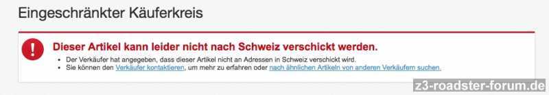

Beitragvon sugus » 30.08.2018 16:08
Doch, es kann schwer sein. Amazon liefert das nicht in die Schweiz!!!
Und Amazon ist nicht mein Freund und unterstütze ich nicht......

Beitragvon sugus » 30.08.2018 16:54
Aber nicht diesen Artikel. Explizit.

Re: Radio - Audio Frage
Beitragvon sugus » 30.08.2018 16:55
Zzz3-BO-1 hat geschrieben:
sugus hat geschrieben:Doch, es kann schwer sein. Amazon liefert das nicht in die Schweiz!!!
jeder wie er will :shock:
dann eben NIQ direkt und die bitten in die CH zu liefern ...
oder dt. / österr. Lieferadresse haben ... ebay - NIQ Aktivsystemadapter BMW 3er/5er/7er
...ansonsten bin ich raus! :|
