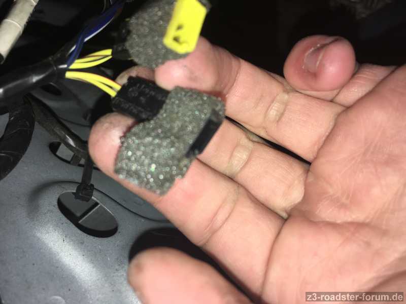

Also ich habe gerade mal meine Türverkleidung abgebaut. Die Kabel für die Mitteltöner sind vorhanden.

Soweit verständlich, aber warum müssen vorne und hinten neue Leitungen hin ?
Vorne liegen ja die alten im Fußraum.
Hinten müsste der Kabelbaum auch vorhanden sein.

Beitragvon 2cool » 27.04.2019 18:24
frage ich mich auch,
liegt doch alles drin.
