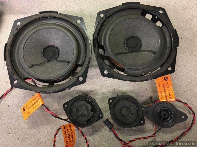

So sieht das Drama übrigens in einem Bild aus.
23867
Eine alternative Endstufe (Original HK) habe ich organisiert, diese müsste in den nächsten 14 Tagen eintreffen.
Nun stelle ich mir nur die Frage, was ich mit den Lautsprechern mache – reparieren lassen, gegen Gebraucht/-Neuteile tauschen oder alternative Teile finden. Ob der Mitteltöner in der Türe z.B. wirklich benötigt wird? Ich möchte das HK gerne behalten und nicht alles von Grund auf umbauen…

Sehr schön das Foto, so hast Du gleich die Werte der HK Lautsprecher. Gut wegnotieren. Entweder in der Bucht Ersatz schießen oder Lautsprecher mit ähnlichen Leistungsdaten besorgen. Wichtig ist, dass die ohmsche Last im Gesamten (z.B. Mittel/Hochtöner in Verbindung mit den Tieftönern) wieder passt, damit Dir die besorgte Ersatz HK Endstufe bei einer zu niedrigen ohmschen Last nicht durchbrennt. Bei zu hoher Last (z.B. 8 Ohm) passiert nichts, aber es kommt quasi weniger Lautstärke an. Interessant wäre dabei, wie HK das dreier Set je Seite geschaltet hat (Reihe oder parallel), danach kann man die ohmsche Last ausrechnen in Summe.
...nun stelle ich mir nur die Frage, was ich mit den Lautsprechern mache – reparieren lassen, gegen Gebraucht/-Neuteile tauschen oder alternative Teile finden. Ob der Mitteltöner in der Türe z.B. wirklich benötigt wird? Ich möchte das HK gerne behalten und nicht alles von Grund auf umbauen…
Du hast im Auto also ein 3-Wege-System verbaut. Das Set ist aufeinander ausgelegt. Lässt du den Mitteltöner weg, entseht eine Lücke im wiedergegebenen Frequenzband und u.U. ist die ohmsche Last am Endstufenkanal zu niederig. Ergebnis: Schlechter Klang und ggf. brennt Dir wieder die Endstufe durch mit der Zeit. Ich würde mal nach HK Teilen schauen, oder nach Berechnung der erforderlichen ohmschen Last je Kanal, Ersatz besorgen. Passt oben aber meist nur mit anpassungen rein, unten muss neben dem 13er Maß die maximale Einbautiefe der Ersatzlautsprecher beachtet werden.

Würde mir in der Bucht die Speaker besorgen, aktuell gibts welche und sonst immer wieder.
2 Ohm sind die Tieftöner
4 Ohm die Mitten und vermutlich auch die Hochtöner. Steht ja auf den Fähnchen drauf, sehe ich auf dem Foto aber aktuell nicht richtig.
Dazu ist alles passgenau, keine Montageanpassproblem, rein damit, Verstärker an den Originalkabelbaum gesteckt und gut ist.
