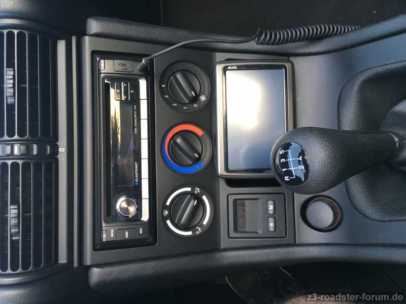

Hier nochmal eine Impression des Blaupunkt San Fran Francisco ! Zwar gliedert es sich farblich nich so schön ein aber es springt einem auch nicht ins Gesicht !

Sieht gut aus, das kleine Display neben dem Bordcomputer ist das Navi?

Vielen Dank! Genau ! TomTom via 120 mal fein von hinten mit Strom versorgt und mit Montageplatte
In das leere Fach manövriert. Sauber, ordentlich und diebstahlsicher (weitest gehend):-)

Sieht zwar passabel aus, ist technisch aber nicht unbedingt sinnvoll.
GPS Antenne ist im Gehäuse untergebracht und für besten Empfang sollte möglichst "freie Sicht zum Himmel herrschen "
Sonst könnte es in kritischen Situationen mit der Zielführung unpräzise werden.
Ebenso braucht der TMC Empfänger eine Antenne.
Diese ist im Batteriekabel realisiert und sollte auch nicht gekürzt, aufgewickelt, oder durch Metallteile abgeschirmt werden.
Sieht zwar Sch... aus, aber am liebsten hängt sie quer durchs Fenster.
Abdersgeht's zwar meistens trotzdem irgendwie, aber optimal ist das nicht.
Fehlende Verkehrsnachrichten sind das Ergebnis.

Es handelt sich bei dem Via um ein Klasse 4 Gerät! Ja der GPS-Empfänger ist im Gerät untergebracht wie so ziemlich bei jedem mobilen Navigationsgerät:-) Genau genommen in einem 36 grad Winkel an der Geräterückseite. Da es sich bei GPS um ein Funksignal in Form von ständig gesendeten Geodaten handelt und wir Cabrio fahren, was die Eigenschaft eines Stoffverdeckes besitzt ist der Platz an der Scheibe aufgrund fehlendem faradayischem Käfig nicht unbedingt erforderlich. ;-) (Wenn auch sicher die 100% Lösung, aber da sieht es doof aus und nervt mich)
Wie ich eingangs erwähnte handelt es sich bei dem Gerät um ein Klasse 4 Gerät! Diese Geräte beziehen sämtliche Daten nicht über das etwas in die Jahre gekommene TMC (UKW) , sondern über eine Simkarte im Gerät womit sie via Internet neben verkehrs.- auch Wetter und diverse Andere Daten erhalten! Lediglich das Radio sollte über eine angemessene Entstörung verfügen. Bei älteren Geräten hat man nämliches sonst das übliche GSM-Schnazen auf den Ohren.
Fazit: Eine sehr durchdachte und vor allem schöne Lösung für alle die Ihre Scheibe freihalten möchten und trotzdem nicht das ganze Auto verbasteln wollen! ;-)

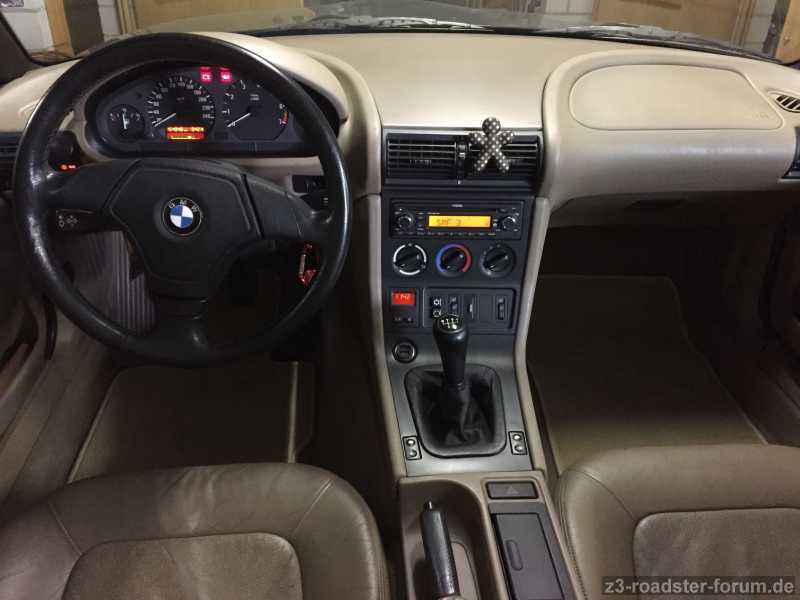

Beitragvon alain » 22.10.2016 07:00
Hallo zusammen
ich habe jetzt ein VDO und einen Aktivadapter eingebaut.
Alles funktioniert und das VDO passt gar nicht schlecht in den Z3
Gruss, Alain
