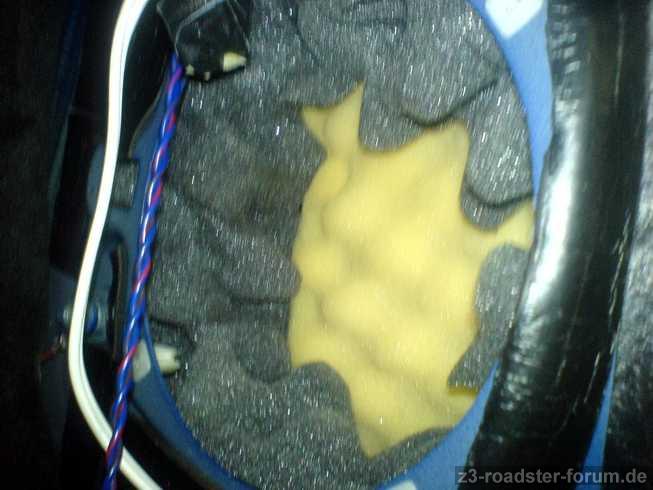

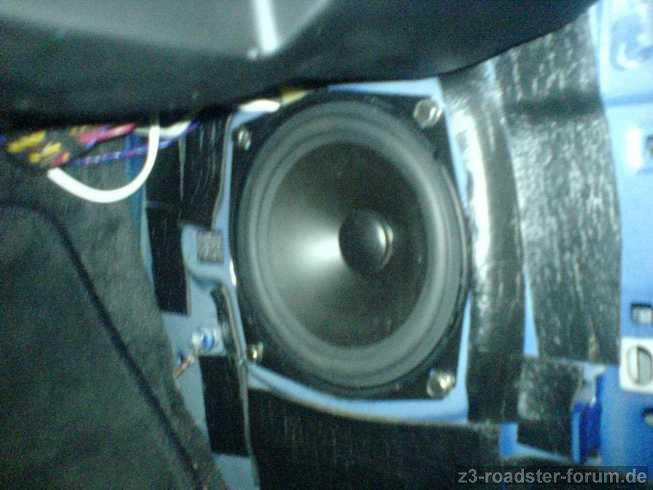

Wie ??? - also 4x55W und die Eaton sind verbaut? -> hast du die 13'er im Fussraum "hinterum" gedämmt? Wenn nicht, wird's flau mit'm Bass ...
Guck mal:
[ externes Bild ]
[ externes Bild ]

ne natürlich nicht :enraged: :enraged: :enraged: ... nur von vorne ... da war schon dämmmaterieal auf den vorhanden boxen die habe ich einfach wieder rauf gemacht ... werde ich dann am Wochenende wohl mal nachholen . :roll:
Habe aber trotzdem das Gefühl das mein Radio den Bass eher hinten an die Alpina Boxen abgibt obwohl sie an dem "Rear" Anschluss angeschlossen sind .. sollte ich die da auch nochmal dämmen ? schaden kann es bestimmt nicht wa? :mrgreen:
