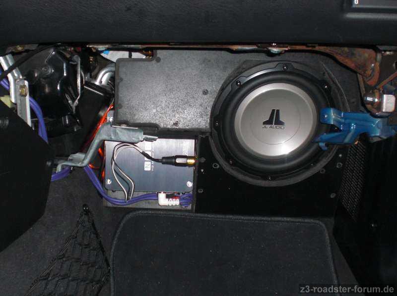

Ja das mit dem Sub hinterm Handschuhfach habe ich mir beim Einbau der FB fürs die ZV angesehen.
Aber das ist mir irgendwie zu wenig Platz.
Vll wird es dann doch eher ein 13er System mit viel Hub.

morris hat geschrieben:Ja das mit dem Sub hinterm Handschuhfach habe ich mir beim Einbau der FB fürs die ZV angesehen.
Unsinn hinterm Handschuh ist genug Platz :D
[ externes Bild ]

Markulitos hat geschrieben:Unsinn hinterm Handschuh ist genug Platz :D
Moin,
da ist Vorsicht geboten. Wahrscheinlich muss man zwischen VFL und FL unterscheiden, bei mir sitzt dort das ABS-Steuergerät, das lässt sich mit dem 57poligen Stecker nicht mal so eben versetzen.
Ich habe den Sub ebenfalls hinter den Sitz verfrachtet deswegen. Ist zwar etwas mehr Aufwand, aber in meinen Augen die beste Lösung, auch für etwas größere Beifahrer. :wink:

Arminius hat geschrieben:Wahrscheinlich muss man zwischen VFL und FL unterscheiden
Nein, muss man nicht.
Arminius hat geschrieben:bei mir sitzt dort das ABS-Steuergerät, das lässt sich mit dem 57poligen Stecker nicht mal so eben versetzen.
Je nach Ausstattung und Motorvariante befinden sich dort mal mehr oder weniger Steuergeräte.
Die werden bei Seite geräumt und gut ist.
