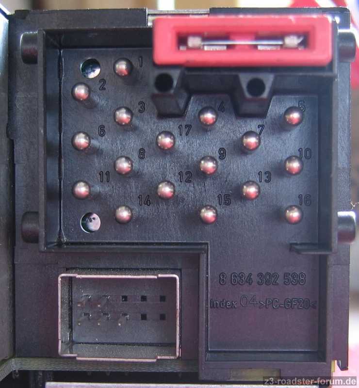

bei meinem Business CD ist der CD-Wechsler Anschluss nicht voll belegt (siehe Bild).
Wird der Zemex damit funktionieren?

Mein CD-Anschluß ist identisch und auch nicht voll belegt. Sollte also gehen.
Und in diesem Beitrag wurde bereits eine Zemex erfolgreich in Betrieb genommen:
https://www.z3-roadster-forum.de/phpBB2/ ... tml#177864
