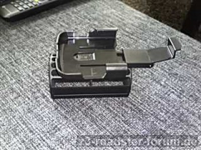

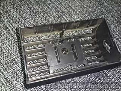

Beitragvon joe612 » 23.06.2011 16:27
Hi,
nachdem es be mir derzeit wieder in Richtung Prüfungszeit geht, beginne ich eine enorme Kreativität zu entwickeln bezogen auf alle Dinge die nix mit meinem Studium zu tung haben :mrgreen:
Habe mir nocheinmal Gedanken über eine Befestigungsmöglichkeit gemacht und habe nach einem halben Tag Arbeit eine wirklich traumhafte Lösung gefunden (wurde mir sogar von meiner Besseren Hälfte ale sehr hübsch abgenommen):
Ich habe von den Mittleren Lüftungsdüsen die Rechte entnommen und in diesen eine passende Aussparung für die Haltergrundplatte von Haicom gefräst. Nun die Trägerplatte eingesetzt und von hinten mit dem Lötkolben verschmoln. Die Düse nun in den einsatz einklicken und seitlich eine kleine Schraube, damit das ganze nicht herunterhängt.
Sieht fast aus wie ab werk. keine befestigungs oder andere Spuren zu sehen und das Gaze hält total fest ohne jedes Wackeln. Die Trägerplatte ist von Haicom, von dieser Firma gibt es für wirklich alle gängigen Handys Halteschalen.
Das Ganze ist rückstandsfrei rückrüstbar indem man eben dden einen Auslass wieder austauscht.
Endlich die Lösung die ich haben wollte. Bilder vom eingebauten Zustand reiche ich nach :2thumpsup:

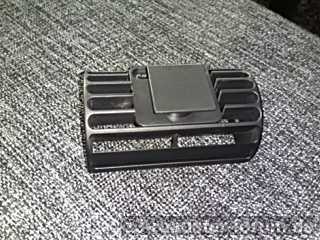

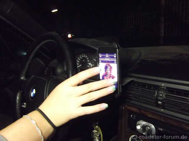

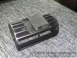

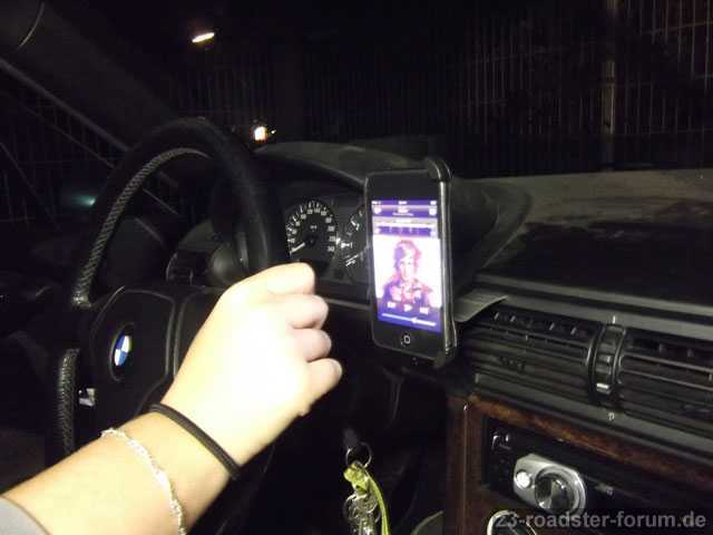

Beitragvon smileykp » 22.07.2011 14:57
Dank joe612 und einem neunen Lüftergitter
konnte ich meiner Frau nun einen verbesserten Halter bauen
weitere Bilder habe ich in meiner Galerie
