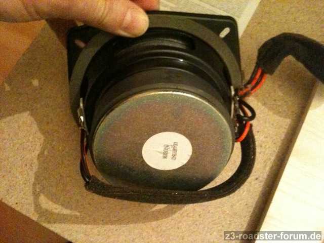

Ich habe gerade den Orignalsubwoofer auseinander genommen. Auf der Plastikbox steht Philips "2x2 Ohms". Es gehen 2xrot und 2xschwarz in die Box. Lt. Schaltplan kommen die vom HIFI-Verstärker.
Allerdings ist einer der beiden LS nur eine Passivmembran, in den anderen mit Doppelschwingspule gehen die 4 Kabel.
Kann ich den 4 Ohm Kicker nun gebrückt am HIFI-Verstärker nutzen, also (Kanal 1, Plus) an (Kicker, Plus) und (Kanal 2, Minus) an (Kicker, Minus)?

datom hat geschrieben:Kann ich den 4 Ohm Kicker nun gebrückt am HIFI-Verstärker nutzen, also (Kanal 1, Plus) an (Kicker, Plus) und (Kanal 2, Minus) an (Kicker, Minus)?
Denke nicht das der Amp einen Brücken-Modus hat, dafür müsste ein Schalter vorhanden sein, zum umschalten.
Das wird wohl nicht funktionieren und mit den 4 Ohm geht dann die Leistung den Bach runter.

Ich habe erstmal den alten Sub mit ein wenig Dämmwolle gefüllt und die Sicken mit Glycerin behandelt. Außerdem noch ein, zwei Stellen (z.B. am Frontgitter) "entklappert". Alles wieder eingebaut.
Jetzt ist zumindest das Dröhnen und die Nebengeräusche verschwunden und mit dem Alpine zusammen ist das schon besser als vorher.
