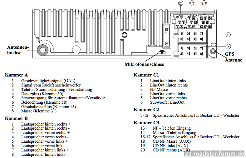

ich habe mir jetzt mal meine beiden Radio Favoriten genauer angeschaut

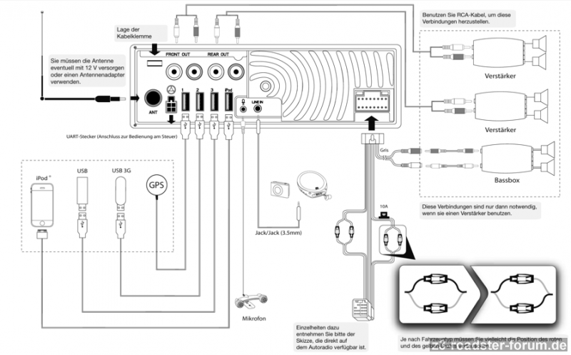

Parrot Asteroid und das Becker Indianapolis Pro. Beide haben ein Verstärker Ausgang (Asteroid via Chinch) beziehungsweise ein Line Out (Indianapolis Kammer C1 Pin 1,2,4,5).
Funktionier es wenn ich die besagten Ausgänge OHNE Aktivadapter direkt auf den BMW Stecker (mit den Rundkontakten) auf folgende PINs lege:
PIN 1+8 (VL),
PIN 2+11 (VR)
PIN 3+12 (HL)
PIN 6+14 (HR)
Gruß Tino

Ich habe einmal versucht die Verstärker Ausgänge dierekt an das HK System an zu schließen, es hat funktioniert und sich normal angehört (aber der Bass hat sich sehr flach angehört). Dann habe ich den Ditz Aktiv Adapter dazwischen geschaltet und der Sound war deutlich besser!
Den habe ich bestellt: http://www.caraudio24.de/Zubehoer/Aktiv ... 17721.html
Jedoch stimmt das Bild nicht! Die schwarze box schaut eher aus wie die von dem adapter: http://www.caraudio24.de/images/product ... 9686_0.jpg jedoch mit den richtigen anschlüssen
