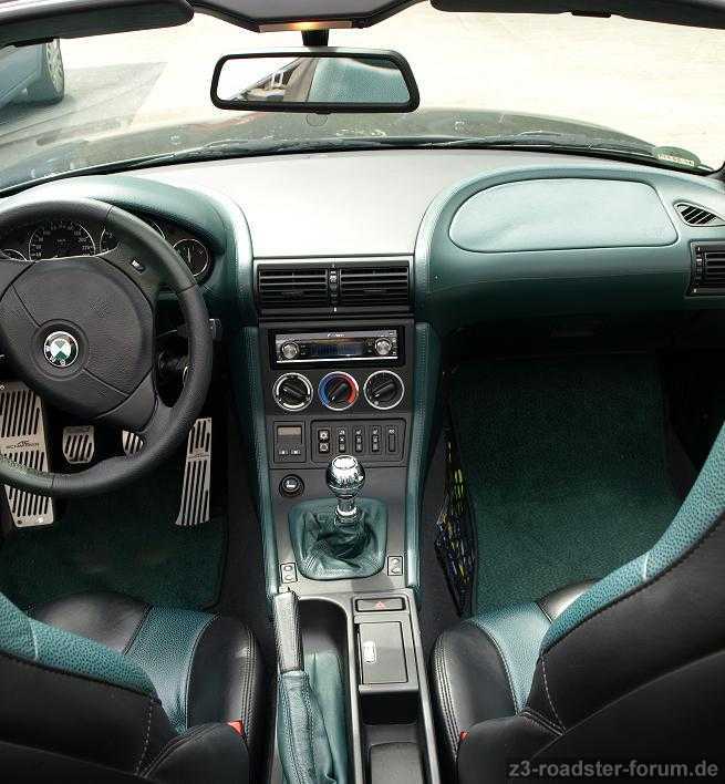

So, Radio ist drin.
War leider etwas komplizierter als erwartet.
Die "Endstufe" hat es nicht so leicht gemacht die Mittelkonsole so verwinkeln, darum kam ich erst nicht an der Handbremse vorbei. War ne ganz schöne Fummelei. Die muss ein Zahnarzt da eingebaut haben.
Habe dann auch die Plus Leitung gefunden. Ging doch zum Fremdstartpunkt unter der Motorhaube. War allerdings mit in den Kabelbaum eingebaut der von hinten durch den leeren Kasten an den Fremdstartpunkt geht.
Musste also auchnoch das Handschuhfach raus um das Kabel durch die Öffnung zu bekommen.
Verkabelt war das ganze dann doch anders, es waren nur die Fussraumlautsprecher an die Endstufe angeschlossen. Über den Lautsprechern je eine (so denke ich) Frequenzweiche. Eine kleine Platine im Schrumpfschlauch.
Ob die originalen Kabel noch tot da liegen kann ich nicht sagen, jedenfalls sind die jetzt erstmal Tonlos. Spielen nur noch die Hochtöner und die hinten.
Leider gibt es auch Verluste.
Der Knopf von der Lüfterregelung 1234 ist abgefallen und ich kann ihn ums verrecken nichtmehr finden, weder im Auto noch davor lag er...ich hoffe mal den gibt es als ET.
Und komischerweise funktioniert die Komfortfunktion der Fensterheber jetzt nur noch abwärts...muss ich mal nachforschen, ggf. Schalter vertauscht oder ne Sicherung gekillt?

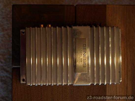

Achja verbaut war die hier:

Da war wirklich DIESE Endstufe verbaut? Wirklich? Du ver**scht uns auch nicht?
Wie geil ist das denn :mrgreen: :mrgreen:
Nur mal zur Info: Du hast da eine Endstufe drin gehabt, die aus dem High End-Bereich kommt. Diese Genesis-Modelle sind teils über 10 Jahre alt, werden heute aber noch teilweise über dem Neupreis gehandelt, da es absolute Liebhaberstücke sind.
Welches Modell genau hast Du da? Kann man leider nicht entziffern.
Ist jedenfalls von der Größe her eine der kleinsten Modelle.....die werden zwar nicht ganz so hoch gehandelt wie die großen Modelle mit mehr Leistung, aber immerhin.
Trotzdem, die Story ist echt das Highlight des Jahres :sunny:

Ist eine B40 2x20 Watt.
Als ich die dann in der Hand hatte, ordentlich Gewicht, der ganze Kühlkörper massives poliertes Metall (ich denke mal Alu), Anschlüsse vergoldet hab ich direkt gedacht das ist bestimmt nicht das billigste.
Hab direkt mal goggle angeworfen und große Modelle für über 800 Euro gefunden :o
Du wirst Lachen, aber ich dachte auch direkt wäre schade drum...nur die kommt mir da nicht wieder rein. Die lag da auf einem roten 30x15x15 Schaumstoffblock, das ist nicht so mein Ding.

Mit dem Radio bin ich soweit zufrieden. Ist wirklich eine dezente und hochwertige Optik, fügt sich gut in die Mittelkonsole ein. Kann ja bei Bedarf mal ein Bild machen.
Irgendwas muss auf jeden Fall schlecht oder störend verkabelt gewesen sein, ich hatte wie schonmal geschrieben ein leises Drehzahlabhängiges Piepen, das ist schonmal weg.

Wirst Du wohl aufhören mir die Genesis wieder schmackhaft zu machen :lol:
Hinter dem Handschuhfach kann man die sicher auch wieder nur irgendwo reinlegen. Die sieht aus als wäre sie dafür gemacht irgendwo draufgeschraubt zu werden, schön ordentlich. So fliegende Konstruktionen sind nicht mein Ding :P
Außerdem meine ich gelesen zu haben bei Endstufen gibt es auch sowas wie Verschleißteile? Da wo ich was über die Genesis gelesen habe stand zumindest hin und wieder was von älteres Modell und darum Teil X ausgetauscht.

Und hier Dein Bild:

Danke, sieht gut aus :)
Ich würde Dir doch niemals die Endstufe schmackhaft machen :pssst:
......aber andere bauen sich einen kleinen Subwoofer hinters Handschfach, da wird sich bestimmt ein schraubbares Plätzchen finden lassen.....
:mrgreen:
Mit den Verschleissteilen meinst Du wahrscheinlich die Potis. Sind eigentlich keine Verschleissteile, aber die ganzen Hifi-Freaks lassen diese Endstufen teilweise jedes Jahr von nem Profi inspezieren, der dann auch vorsorglich die Hälfte austauscht *ironie*. Die wollen halt das letzte Quäntchen Klang rausholen, da ist denen kein Euro zu schade.
