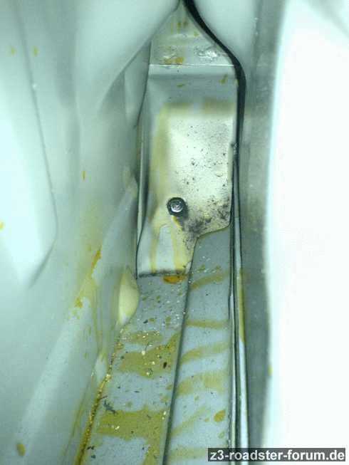

Habe gelesen, dass beim Aufkleben der Antidröhnteermatten vorher mit Aceton oder sonst was die Hohlraumversiegelung/Wachs etc. entfernt werden muss??!
Klebt die Antidröhnung sonst wirklich nicht?

Beitragvon mirror » 20.03.2010 22:49
@ Batmobil
Das Bild zeigt die Klebe , die ich meine.
@ Batmobil

Den Bereich habe ich gar nicht abgeklebt sondern mit Dämmvlies oder Noppenschaum vollgestopft, darin eingepackt die Frequenzweichen.
Ist auch sehr schwer zu erreichen, man hat ja nur die schmale LS Öffnung.
Abgeklebt habe ich immer den Bereich um die LS Öffnung so weit wie ich mit der Hand hineinkomme und alles gut mit Anti Dröhnmatte abkleben kann.

Beitragvon critrouge » 21.03.2010 12:03
was zeigt das bild?
vom z3? tür innenraum?

Beitragvon mirror » 21.03.2010 19:16
@ critrouge
Das Bild habe ich nicht aufgenommen, aber es zeigt den Karosserieinnenraum zw. Tür und Vorderrad. Von außen also den Bereich unter den Kiemen.
@BATMOBIL
Also nicht vorher Wachs und was auch immer entfernt, damit die Antidröhn Teermatten besser kleben!?!

Beitragvon mein BATMOBIL » 21.03.2010 20:23
Nein.
Nur wenn an einer Stelle die Matten nicht kleben sollten ist dies erforderlich.
Da unter normalen Umständen an dieser Stelle keine Feuchtigkeit auftritt brauchst du dir u.U. keine Sorgen wegen Korrosion machen.
