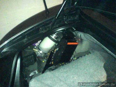

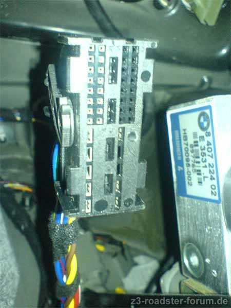

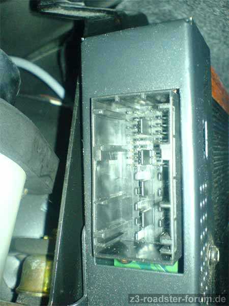

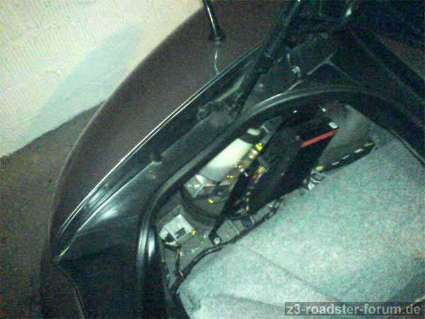

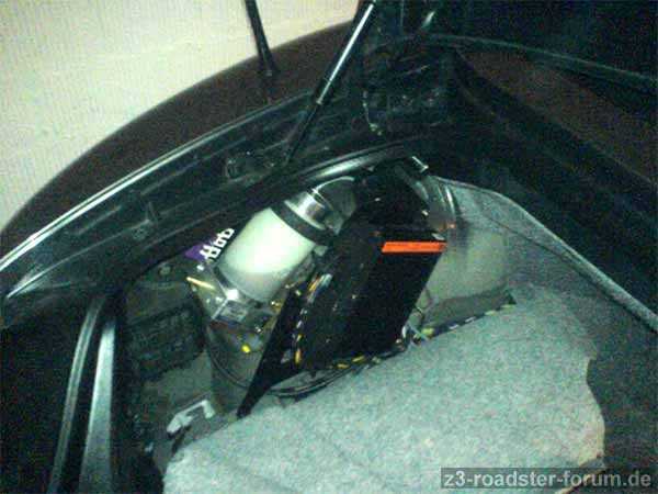

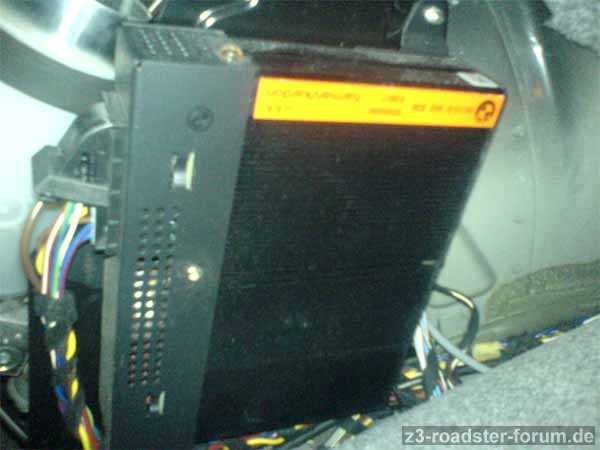

Beitragvon BigT » 01.12.2009 10:32
Hier sieht man ein HK-System mit den zwei Amps,
wie sie in meinem FL-Modell gemäss ETK verbaut sein sollten:
http://cgi.ebay.com/ebaymotors/ws/eBayISAPI.dll?ViewItem&item=390085385346&viewitem=
65 126 902 840 ist der Amp
65 126 902 838 ist der Sub-Amp
BigT
Alter: 62
Beiträge: 296
Themen: 4
Registriert: 23.10.2007 13:55
Wohnort: Zürich
Re: H/K Woofer Maße, alternativ Sub
Beitragvon BigT » 01.12.2009 10:41
Unsere Niederländischen Freunde haben sich auch schon mit der Frage befasst:
http://www.z3forum.nl/index.php?s=810df133b46d425abaab923fd7e1d069&showtopic=8563&view=findpost&p=176930
Folgendes Bild wurde gepostet:
[ externes Bild ]
Heute Abend reiss ich die Kofferraumverkleidung raus! :mrgreen:
BigT
Alter: 62
Beiträge: 296
Themen: 4
Wohnort: Zürich
Beitragvon BigT » 01.12.2009 20:12
...und das war gut so!
Der HK-Subamp ist - zumindest bei meinem FL - hinter der linken Seitenabdeckung im Kofferraum.
Als nächstes durchsuche jetzt mal die Schalt- und Pin-Belegungs-Pläne, die es ja auch hier gibt (Well organized, Thanx Toni) :thumpsup:
Ein User postete noch, dass die zweite HK-Subwoofer-Spule ein phasenverdrehtes Signal empfängt.
Dann müsste man diese Leitung bei Benutzung eines Single-Spulen Woofers unbedingt unbenutzt lassen.
Sonst würde man ein akustisches "Schwarzes Loch" produzieren :mrgreen:
Aber noch habe ich dazu nichts Offizielles gesehen.
BigT
