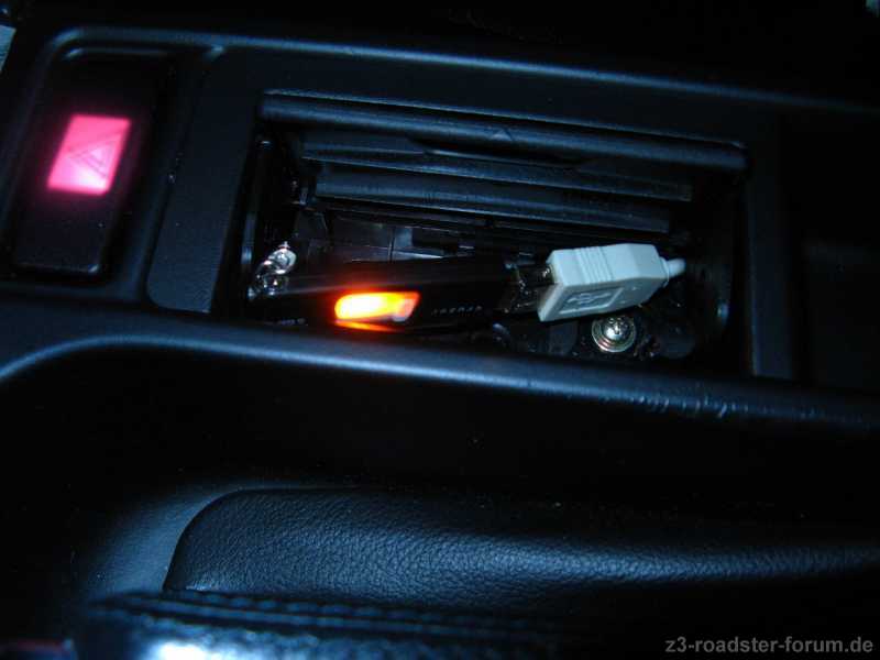

hab das Radio vor 3 Wochen bekommen und eingebaut, USB Kabel schön in den Aschenbecher gelegt, also in das Gehäuse davon, Behälter hab ich rausgenommen. Mein Loch war auch schon da, anscheinend hatte mein Vorbesitzer auch schon en USB Kabel oder so verlegt.

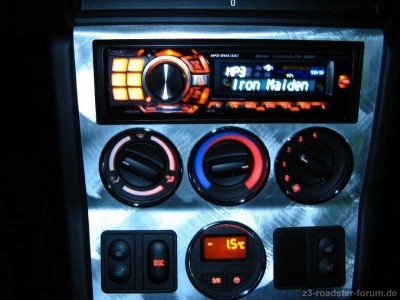

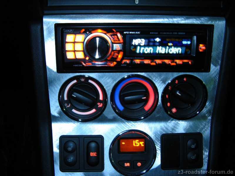

Nun ein paar Bilder vom Alpine CDE-9880R:

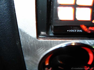

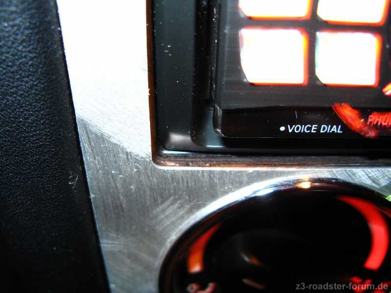

Kann man irgendwie den Spalt auf dem 3. Bild beseitigen?
Ist das normal, dass das Radio zu weit eingebaut ist?
Also den Radio weiter nach drausen bringen?
Beleuchtung
Alpine CDE-9880R
Spalt
USB-Anschluss im Ascher

Das mit dem Spalt scheint normal zu sein. Habe gestern auch Fremdradio eingebaut und mit dem Einbaurahmen "fällt es zu tief nach hinten rein", sprich müßte, damit der Rahmen schön mit der Konsole abschliesst, weiter rausschauen. Bei anderen Autos hat man normal das umgekehrte Problem.
Wie habt ihr das gelöst?
Auch scheint der Ausschnitt in der Mittelkonsole mit dem Fremdradio nicht ganz zu passen, relativ viel Luft. Mit dem Original-Radio paßt das fast 100%ig. Das wird sich wohl nicht lösen lassen.

Bei Alpine-Headunits (also Autoradios :mrgreen: ) ist normalerweise ein Einbaurahmen aus Stahlblech dabei. Dieser Einbaurahmen hat überall kleine Nasen, die man umbiegen kann. Mit Hilfe dieses Rahmens kannst Du die Einbautiefe des Radios im Schacht genau justieren.

Bei meinen 99.- Euro Pioneer Radio war das auch dabei, habe dies aber auf Einschlag eingebaut und bin gar nicht auf die Idee gekommen, den Rahmen einfach etwas rauszuziehen und dann zu fixieren :roll: Hätte ich eigentlich selbst drauf kommen können.
