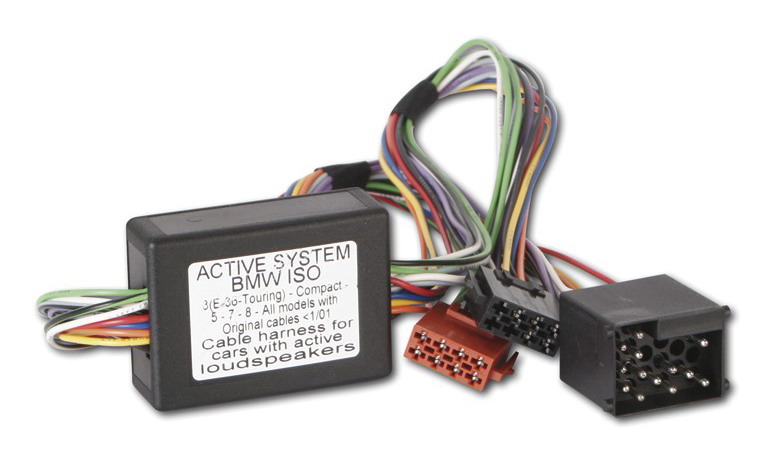

... welches mit 4x40W angegeben ist ... das BMW Radio gibt aber max 15W max / 7-8W Sinus Leistung -> also "Low-Power" an seinen Ausgängen direkt raus. Diese 4 Audio-LS Ausgänge gehen direkt in den Hifi Verstärker, welcher dann - bei verbauten CD-Wechsler - direkt oberhalb des Cd-Wechslers verbaut ist.
Fazit: kann eine ganze Zeit ohne Aktiv-Adapter funktionieren ... irgendwann dreht man mal zu weit am LS-Regler des VDO ... und er Verstärker wird! übersteuern und erhält zu viel Leistung auf den Eingangskreis :shock: ... wenn's denn sein soll .... :?:
:idea: - besser ist' mMn einen Aktiv-Adapter dazwischen zu setzen, der die High-Power Leistung des VDO wieder an die "Low-Power" Signale des Verstärkers reduziert ...

Also ich halte den Einbau eines Aktivsystem-Adapters für reine Geldmacherei!
JEDER kann die gleiche Funktion leicht selbst herstellen, in dem man die vier Minuspol-Lautsprecher-Pins am Radiostecker auspinnt, miteinander verbindet und dann mit einer Ringöse am nächsten Masseanschluss festschraubt...
Wer es lieber reversibel gestalten möchte, nimmt einfach vier ausgepinnte Stecker mit den kurzen Kabeln dran aus einem stinknormalen (und meistens schon vergebens angeschafften) DIN-Adapter, führt diese zusammen in einer Ringöse, verschraubt das Ganze am nächsten Massepunkt, und steckt die ausgepinnten Minus-Leitungen der Lautsprecheranschlüsse in die vier ausgepinnten Buchsen ein - fertig ist der "Aktiv"-Adapter!
Das funktioniert schon seit E28 / E30 / E36-Zeiten bei sämtlichen Soundsystem-Verstärkern der Marke :bmw: , und das ganze häufigst realisiert (nicht nur von mir, sondern auch bei guten Car-HiFi Einbaustation)
DAS mag bei den alten Radios ja noch so funktioniert haben :shock:
Bei den aktuellen Radios sind das aber meistens 4x 50W High-Power Endstufen und ob diese Endstufen des Radios das 4-fach Masse koppeln auf ihren Endstufen vertragen :?:
Ich würde das nicht riskieren und ein >80-150 Eur Radio dafür himmeln wollen.
DER Aktivadapter ist eben kein! Passiv-4-fach-Masse verdrahter "Kasten" :idea:
sondern mittels Widerständen und Induktiväten wird die Hightower Leistung auf die BMW Verstärker verträgliche Power reduziert :idea:

Du hast einen Denkfehler!
Wenn Du die vier Minus-Anschlüsse im Radiostecker auspinnst und auf Masse legst, werden NICHT die Radio-Ausgänge der Endstufen kurzgeschlossen, sondern die Zuleitungen zum Soundverstärker einseitig auf Masse gelegt, wie es auch bei drn „einfachen“ Radios ohne Brückenverstärkern der Fall ist.
OK, verstanden .... aber wie erhält dann der BMW Original Verstärker seine Eingangssignale?
... einfach + vom Fremd-Radio LS Ausgang (4x50W)?
... und was passiert mit der Masse der LS Ausgänge des Fremd-Radios? schwebende Spannung?
