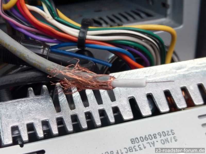

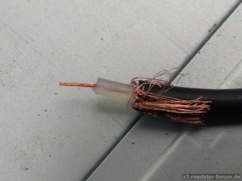

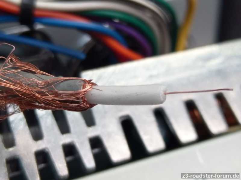

auch ich hatte das Problem. Habe einen neuen Antennenverstärker verbaut (original BMW) und ich habe mir mal das Antennenkabel was in das Radio geht zur Brust genommen und das mit Erschrecken.
Ich war entsetzt als ich die Seele (für die Nicht-Elektroniker: die Kupferader in der Mitte des Kabels) gesehen habe. Das ist der absolute Schrott den BMW hier verbaut hat. Die Seele besteht aus nur 1 Litze die auch noch so extrem dünn ist, dass sie beim Anfassen zerbricht. Ich kann mir also gut vorstellen, dass man mit dem Ein- und Ausbau eines Radios leicht das Kabel knicken kann und die Seele somit abbricht.
Hier mal ein paar Bilder. Das schwarze Antennenkabel ist eigentlich auch nur ein mittelprächtiges, aber ihr seht deutlich den Unterschied:
