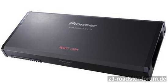

Was haltet Ihr von dem Sub? scheint sehr Platzsparend untergebracht werden zu können.
PIONEER TS-WX 77 A ( TS-WX77A )

Abmessungen (B x H x T) 890 x 350 x 82 mm
mal ne blöde frage wo willste den mit den abmessungen denn unterbringen. und wie schon gesagt denk nichtmal drüber nach den in den kofferraum zu packen, da kommt kein druck raus in den fahrerraum.

Habe mir gerade auch mal die Eigenschaften von der Kiste durch gelesen und habe die selben Befürchtungen wegen den Abmessungen... Aber wäre hinter einem Sitz dafür nicht platz?
Außerdem müßte man das Ding wirklich mal probehören...

habs mir grad mal ausgerechnet wären grob 25l volumen, vovon dann noch wandstärken, woofer, endstufe abgezogen werden müssten käme man grob geschätzt auf nen volumen von 10-15l also an sich garnicht so schlecht für 2 16er lautsprecher.
zum einbau bleiben eigentlich nur beifahrerfußraum oder hinterm beifahrersitz, wenn ich mal von mir ausgehe da mein fahrersitz ganz hinten ist. beifahrerfußraum müsste man ausmessen ob das von der länge mit knapp 90 cm passt und vor allem müsste man wissen wie stabil das ding is da die füsse vom beifahrer ja drauf kämen und man verliert knapp 10 cm in der höhe, hinterm sitz gleiches gut 10 cm weniger beinfreiheit sind zu verschmerzen weil der sitz nicht weiter nach hinten geht, nur 90cm nach oben is die frage ob man das grade hinbekommt, dazu kommt das der woofer dann unglücklicherweise nicht in den raum spielt sondern nach oben also bei offenem verdeck vermutlich nicht wirklich wirksam.
für beide fälle gilt man muss wissen wie oft und was für beifahrer man mitnimmt. is es nur ab und an mal die freundin, es sei denn sie is 2m gross und/oder wiegt 100kg is beides wohl murks, aber auch eher unwarscheinlich, gewöhnt sie sich schon dran vorsichtig einzusteigen oder das der sitz halt nicht ganz nach hinten geht. solltest du häufiger wechselnde leute mitnehmen vergiss die variante im fußraum jeder noch so vorsichtige vergisst spätestens beim aussteigen das da was im fussraum ist und latscht voll auf den sub und ich befürchte so stabil wird der nicht sein das der das mitmacht.
also aktivsub is in meinen augen immer so ne notlösung, strippenzieherei is die selbe arbeit, die meisten sind qualitativ mist und sie sind in der regel teurer als gescheite einzelkomponennten. also ich würd einfach mal zu nem acr fahren und mich da beraten lassen was die so für vorschläge machen. man muss ja später da nix kaufen aber zur ideenfindung sind die jungs meist nicht schlecht.

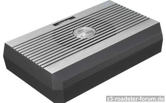

Thy für die Tips, ich bin nun soweit, das ich mir überlege einen zweiten Boden für den Amp einzubauen, desn Sub lass ich mal aus dem Kofferraum drausen, hier habe ich noch eine Alternative zum Pioneer sub gefunden, was meint ihr dazu?
Clarion SRV 313

das ding is genau son mist wie der davor auch nur kleiner und optisch rappelt der schon aufm bild. wie gesagt die ganzen aktiv subs haben keinerlei vorteil! daz noch ein 17er lautsprecher in ohne abzügen 4,5 litern volumen was im endeffekt wohl auf ca 2 liter rauskommt also genauso gut is wie nen lautsprecher einfach so in den fussraum legen.
hör doch auf dir fuschideen zu machen sondern wenn de es machst machs gescheit oder lass es.

Rocky hat geschrieben:...rappelt der schon aufm bild...
Mein Reden. Obwohl der Pioneer auf mich schon besser wirkt. Müsste man wirklich mal sehen ob es dafür nocht einen Platz gäbe...
