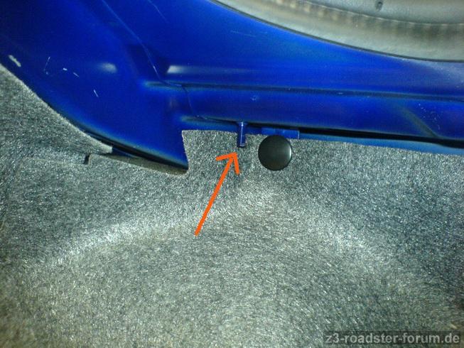

mein BATMOBIL hat geschrieben:Für mich liest sich das so, als ob die Remoteleitung für die Endstufe am Bremslicht angeschlossen ist. Jedes Mal beim Tritt auf die Bremse (z. B. vor der roten Ampel) bekommt die Endstufe ihr "Geh An - Signal".
Wer hat die Endstufe eingebaut und woher bekommt die Endstufe ihr Remotesignal ?
Das wär natürlich gar nicht gut... :mrgreen: :pssst:
Ich meine DIESEN Massepunkt: https://www.z3-roadster-forum.de/phpBB2/ ... 12-10.html
[ externes Bild ]
Den auf jedne Fall schön blank schleifen, weiß allerdings nicht, was du mit deiner Remoteleitung angestellt hast. :roll: Wenn Holgers Vermutung stimmt, ist das Problem ja gelöst. :thumpsup:
