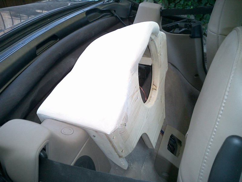

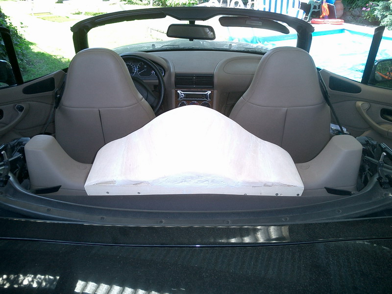

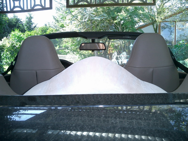

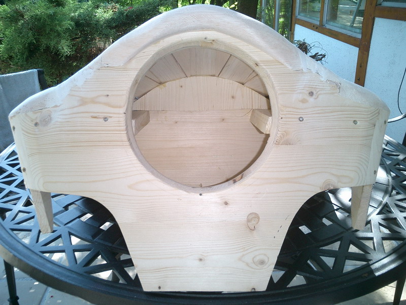

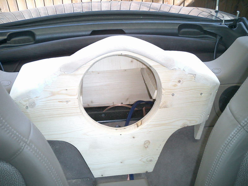

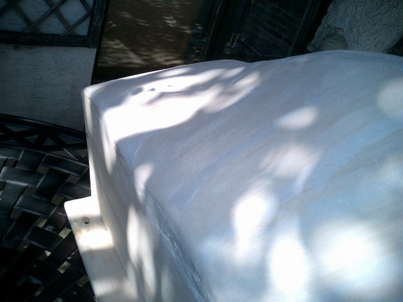

hier mal so alles was ich benutzt/gebraucht habe:
material:
leimholz: 2 x 800x600mm, 18mm dick; 1 x 800x600x30mm
spachtel: 1/2 dose glasfaserspachtel oder so
leim: nicht viel, 1 liter flasche ist noch 3/4 voll
pattex oder so, 2 komponentenkleber
paar holzschrauben
balsaholz: 4 x 100x1000x30mm (bei www.der-schweighofer.at um ca 34 €)
das andere holz hatte ich bereits aber so eine 30 mm 800x600 platte kostet so 18 €!
das leder 140x75 kostete bei www.conrad.at 22€, habe den überzug aber noch nicht gemacht, ich hoffe es reicht aus!
werkzeug:
feilen jeder form/größe
bohrmaschine
schleifmaschine mit feinen und groben blättern
stichsäge, mit kurvenplättchen
bin zwar noch nicht fertig, aber viel mehr werde ich nicht mehr brauchen!
MfG kuci

Beitragvon kuci » 06.09.2004 12:00

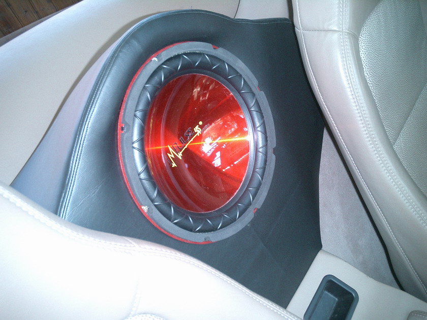

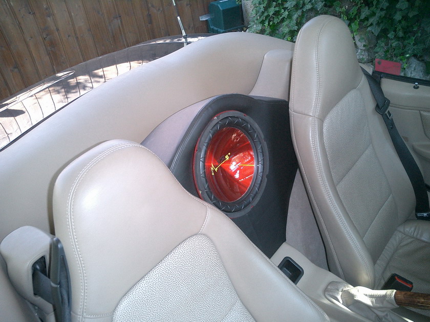

Beitragvon kuci » 10.09.2004 20:15
hi,
bin heute fertig geworden! ENDLICH! das leder überziehen ist mir gut gelungen, sieht echt professionel aus muss ich sagen!
und der klang, ich kanns garnicht ausdrücken, selbst beim lautstärkenmaximum ist der klang noch sehr fein! wenn man voll aufdreht spürst es richtig, wie wenn man auf einen konzert ganz vorne steht! bin überwältigt!
ist ein 25er subwoofer, 800watt max., 250 rms!
überrascht mich sehr, war im angebot um ca. 100 €!
schätze also mit materialkosten usw kommt man auf ca 150€!
und es LOHNT SICH!!
werde morgen bilder uploaden...
mfg kuci

Beitragvon Pat » 17.09.2004 19:42
Hut ab!
Sehr sauber gearbeitet, sieht aus wie teuer gekauft....hast du das Leder selbst so verarbeitet?
Ansehen is leider a bissl weit und mit Überrollbügel wirds wohl auch leider nix aber echt gute Idee und sauber ausgeführt :!:

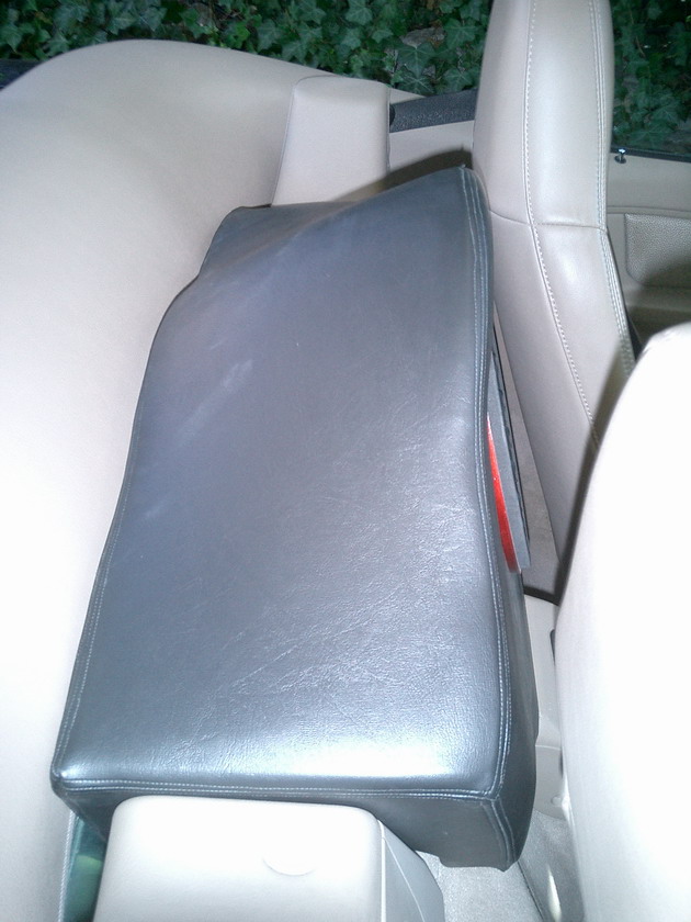

Beitragvon kuci » 17.09.2004 20:22
danke,
ja hab mich wohl selber übertroffen :-)
mit Überrolbügel wirds etwas schwer, entweder man nimmt einen 1-teiligen horizontal von links nach rechts...
oder halt das leder nochmal runterziehen und ein loch ins holz!
ja das leder hab ich als 140x75 cm stück gekauft und schön zugeschnitten und genäht
mfg kuci

Beitragvon Pat » 18.09.2004 00:37
naja, wenn ich ein Loch ins Holz mach krieg ich das Ding ja nie dicht....
Wie hast du das eigentlich hinbekommen das es dichte is? auf dem Bild siehts so aus als obs unten offen wär....
