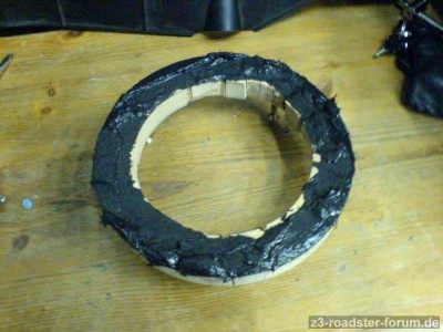

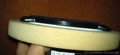

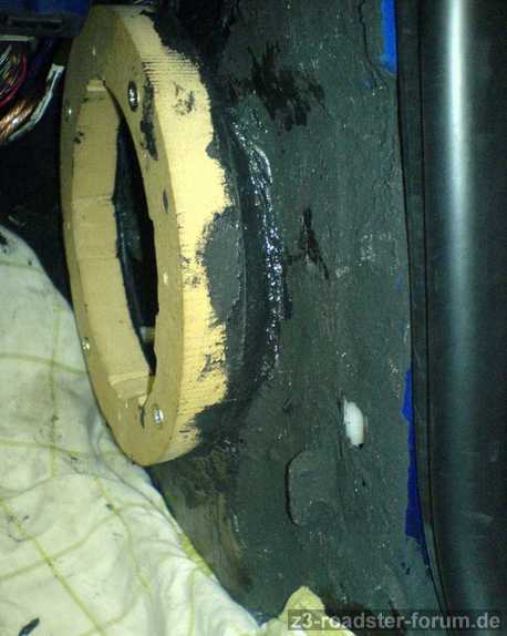

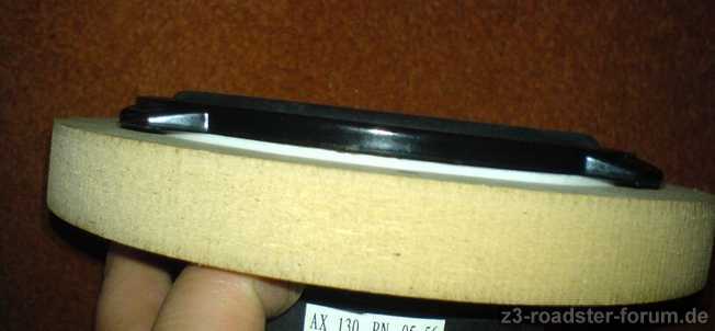

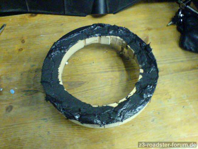

So heute habe ich endlich die Zeit gefunden die Adapterringe vorzubereiten und anzubringen. Die Vorbereitung bestand darin die Adapterringe mit Hammer und Beitel an den Korb des Tieftöners anzupassen. Da die Helon normalerweise für den SPL-betrieb gedacht sind, konnte man auch nicht davon ausgehen, dass die Normgröße des MDF Adapterrings passen würde. :mrgreen: Nach der langen Vorarbeit waren sie dann fertig. Befestigt werden die Adapterringe an den Originallöchern mit großlumigen Spax-Schrauben. Als Schablone diente der Originallautsprecher. :thumpsup: Zudem dichtete ich die LS mit Dichtungsband ab, damit auch alles wirklich dicht spielt. Den Adapterring schmierte ich vorher noch großzügig mit Glasfaserspachtel ein. Nun können auch die TT montiert werden. Leider muss das Handschuhfach, die untere Abdeckung unterm Lenkrad und beide Seitenverkleidungen bearbeitet werden, da die LS mit Ringen nun mindestens 2,5 cm nach außen bauen. :roll: Der Arbeitsaufwand ist relativ hoch, aber ich denke das Ergebnis entschädigt allemal. :thumpsup:
Anbei ein paar Bilder:
dichte Verbindung Adapterring - LS
eingebauter Zustand
