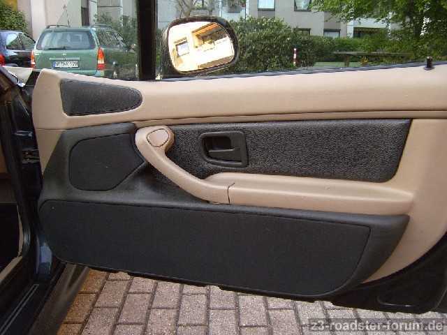

ich habe das über eine neue Türverkleidung gelöst.
Hier mal der Inhalt je Tür:
4 Kickbässe
1 Mitteltöner
1 Hochtöner
Jede Tür hat etwa 700 Watt Sinus Leistung erzeugt durch JE eine Endstufe im geräumigen Kofferaum für die Türen
Nachteil bei der Sache ist nur das man durch die Rückspiegel nichts mehr sieht wenn die Musik etwas Basslastig ist :mrgreen:

@ HerrBert
Also die Lösung mit den Doorboards finde ich auch klasse! Wobei ich sagen muss das ich 515€ für diese Doorboards ein wenig heftig finde.
Aber da werde ich in nächster Zeit auch mal was probieren! Wie hats bei dir mit dem anbau geklappt? Rappelt da nichts?

Beitragvon HerrBert » 25.04.2007 10:38
Rappelt da nichts?
Nein, ich habe das von einer Fachfirma machen lassen mit einbau, verkabelung der endstufen, einbau des DVD radios mit dbvt und bin super zufrieden ... würde es jederzeit wieder machen
das manko ist hal wenn du etwas aufdrehst vibrieren die aussenspiegel wie bekloppt und du siehst nichts mehr in denen .... aber ich bin eh schneller wie die, die hinter mir fahren :lol:
