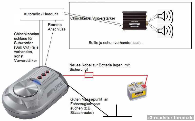

@ Bärchen: Hab ein kleines Schaubild gemacht.
Je nach Radio solltest du einen Subwoofer Ausgang haben, danach würde ich mich erkundigen. Wenn nicht kannst du auch einen normalen Vorverstärkerausgang dafür nutzen.
Du musst effektiv ein Stromzufuhrkabel von der Batterie legen, dann noch einen guten Massepunkt (z.B. am Sitz verbinden) und halt zum Radio hin die Signalleitungen an den Subwooferausgang des Radios anschließen. Eine Remoteleitung muss auch noch zum Radio. Du kannst ganz gut so ein 3-5m Kombikabel nehmen, das aus 3 Leitungen besteht, da hast du die Remoteleitung gleich mit drin.
Verkabelungsplan für den Aktiv Subwoofer Alpine SWD-1600

vielen Dank, besser hätte es mir keiner beschreiben können :2thumpsup:

Bedenke, dass deine Batterie im Kofferraum ist und nicht wie bei silver im Motorraum. Natürlich könnte man auch an den Pluspol im Motorraum gehen, aber das ist Murks, weil ein Powerkabel gehört an die Batterie! :thumpsup:
