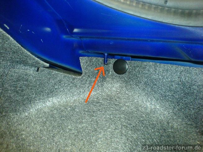

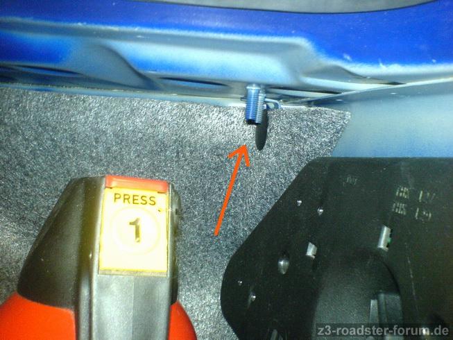

Beitragvon Mr.V » 17.01.2007 16:32
Hallo zusammen! :)
Nochmal zum Thema Massepunkt:
Habe eben zwei sicherlich gute Massepunkte aufgespürt, ob sie wirklich jeder in seinem Zetti hat, kann ich leider nicht genau sagen, aber dies könnt ihr ja selbst überprüfen... :twisted: :P :wink:
Im Kofferraum rechts (Beifahrerseite)
Im Kofferraum rechts (Beifahrerseite) 2 Schrauben, natürlich müsste man diese noch blank schleifen.

Beitragvon Mr.V » 12.08.2007 16:44
Nochmal Rückmeldung:
Mein oben angeführter Massepunkt an dem Schraubengewinde eignet vorzüglich als Massepunkt. :) :2thumpsup:
Nachdem ich fälschlicherweise die Audiokabel durch den Tunnel der Kofferraumleuchte gelegt hatte, hatte ich zunächst minimales Lima-Pfeiffen. Ich vermute es lag an dem zu geringen Abstand der Audiokabel zum Massekabel. Jetzt habe ich die Audiokabel aus der linken Kofferraummuffe (von hinten gesehen) direkt zu den Anschlüssen der Endstufe gelegt. :2thumpsup:
Jetzt ist alles ruhig (bis auf die Musik :twisted: :mrgreen: ) und der Massepunkt ist wohl der Schnellste und Einfachste, so wird's gemacht:
1. Man suchst sich zwei Muttern, die auf das Gewinde passen
2. Kommt eine Ringöse an das Massekabel ( :arrow: Hifi-Fachgeschäft)
3. Erste Mutter anschrauben, die Stelle an der die Ringöse Kontakt hat ein wenig mit feinem Schleifpapier anschleifen, dann zweite Mutter anschließen und schön festdrehen. :2thumpsup: So ist der Massepunkt sicher festgeschraubt, bietet eine störungsfreie Masse und ist ein würdiger Gegenspieler für den Pluspol. :2thumpsup:
Schönen GruZZZ
