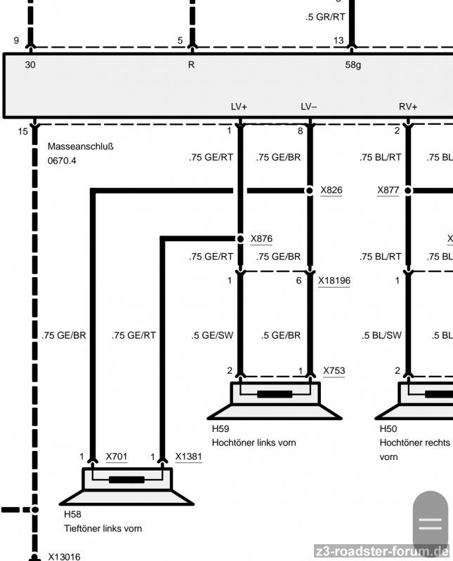

Absolut sicher weiß ich, dass meiner das normale Stereo System hatte. Ich kann auch keinen Vorbesitzer fragen, da ich ned weiß, wer das verbockt hat :pssst: So wirds wenigstens nicht langweilig und bastel ja gern an meinem Zettti, obwohls schön langsam ausartet :P muss meine Monkigkeit ablegen :pssst:
Das einzige was mir eben noch nicht klar ist, wo Original die TT und HT zusammenlaufen. Die Stelle müsst ich noch finden.

Aus eigener Erfahrung bei Rückbau auf Original:
Alles soweit zerlegen, dass sämtliche Verlegungen und Anschlüsse der Kabel gesichert nachvollzogen werden können.
Ansonsten bringt man sich um den Verstand.

Die Leitung vom Radio zweigt irgendwo vor dem Tieftöner (Fußraum) ab zum Stecker in der Tür, von dort dann weiter in der Tür zum Hochtöner. Dabei wechselt die "Plus-Ader" von gelb/rot auf gelb/schwarz (Fahrerseite).

Ich denke ich werd dann wirklich mal alles zerpflücken und neu machen. Aber vorher such ich mir noch Kabel usw. Zusammen. Beim Einbau hab ich auch bemerkt, dass ein paar Schrauben bei der Verkleidung im Fußraum fehlen. Die werd ich mal bestellen und dann wieder alles schön machen.
Auch wenns ned schön ist hatte ich mir schon gedacht, was wenn ich sie einfach im Fußraum neu zusammenschließe und die alten Kabel abklemme.
Das wär halt dann leider auch wieder nur Pfusch. Einen komplett neuen Kabelbaum hab ich mir auch schon rausgesucht. Ist preislich gar nicht mal so heftig, dafür dass dann wieder alles Original ist.
Eventuell mach ichs dann aber doch gleich gescheit und eine neue 4 Kanal Endstufe rein. Dann die hinteren Boxen auch an die Endstufe. Wobei ob das was bringt, glaub ich nicht. Da würd eine 2 Kanal reichen. Hier aber dann vielleicht eine hochwertigere. Die MacAudio ist ja wirklich eher Forstinger Tuning :lol:
