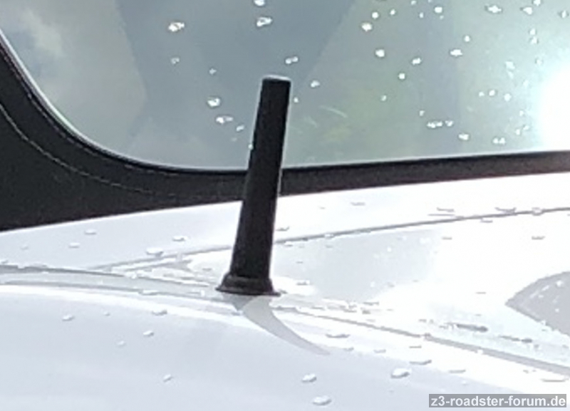

...ich habe nicht diese dünne, lange Antenne drauf sondern einen "Stummel" von BMW.
Gleichzeitig war bei mir die Dichtung schon immer "grade" - nicht mit leichter Schräge verbaut. Der Wulst um die Antenne ist rundrum gleich dick.
Genau die Dichtung ist jetzt platt. Hat jemand eine Idee was das für eine Teilenummer sein könnte?

so....diese Dichting haben wir jetzt montierst....und nu??? Die Dichtung ist viel zu "dick" bzw. "hoch". :(
Man schafft es nicht mehr die Antemnne auf das Gewinde aufzuschrauben. :evil:
Aber was war dann da verbaut?? Ich weiss nicht mehr ob beim Kauf der BMW Kurzstabantenne eine entsprechende Dichtung dabei war. (Ich meine nicht)
Schaut Euch bitte nochmal mein Bild an....ich weisss, unscharf....aber man kann sehen "rundrum gleiche Stärke/keine vorgeformte Schräge" und insgesamt viel "niedriger"....
Irgendjemand eine Idee?

Beitragvon Wolfwalk » 13.11.2022 20:49
ageage hat geschrieben:nene.... der nubbel sitzt perfekt...wa mit etwas spüli kein problem
Der Antennenkopf mit dem Einschraubgewinde für den Antennenstab ist ein halbrund, also quasi kugelförmig. Wenn Du die neue Dichtung von aussen eingedrückt hast, dann musst Du danach die gesamte Antenne von unten mit Druck in diese Dichtung schieben, bis sie einrastet--also nicht bloß von unten davor, sondern hinein. Antennenkugelkopf in den neuen Antenntenfuß. Dann stimmen auch die Abstände wieder. Das Einschraubgewinde liegt dann knapp unter der Aussenkante.

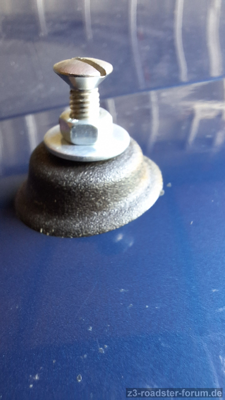

Beitragvon Heino Dinitro » 15.10.2025 17:45
Marc DS hat geschrieben:
Der Dateianhang Z3 Dichtung getauscht.jpg existiert nicht mehr.
Erledigt! Dichtung kam heute an und war in 30 min. eingebaut. Musste vorher noch den Behälter mit der Hydraulikflüssigkeit lösen, damit ich von innen erst die Antennenhalterung lösen und dann nach Einfügen der Dichtung wieder von innen durchstecken konnte. (Der Versuch, die Dichtung mit eingebauter Antennenhalterung einzudrücken war total gescheitert...).
Das nächste Mal bekomme ich's in 10 min. hin :wink:
Und am Wochenende werde ich den wackelnden Beifahrersitz und die beiden Gurtclips angehen. Dann war's das erstmal bis Weihnachten, wenn ich dem Wagen ein neues Radio gönne...
Ich musste da nix ausbauen, die alte Dichtung vorsichtig raus gebröselt und dann die neue Dichtung eingesetzt. Dazu habe ich die Dichtung mit einem Hauch Silikonfett leichter gängig gemacht und dann, siehe Foto, mittels einer M4-Schraube mit Unterlegscheibe und Kontermutter vorsichtig rein gedrückt, dazu mit einem Plastik-Spatel ein wenig nachgeholfen und in 5 Minuten war alles erledigt.
Ging natürlich nur so gut weil im Forum schon viele Infos abzufassen waren, danke! :D
