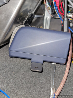

Hallo Steffen,
das hört sich gut an. Mein Zetti ist auch ohne Klima. Bilder hast Du vermutlich keine! Und wie ist der befestigt? Wäre jetzt mein Favorit!
Hallo Thomas, dann kann man doch den Beifahrersitz bestimmt nicht mehr ganz nach hinten stellen! Wenn wir zu 2. in den Urlaub fahren ist das auch noch Stauraum für uns.

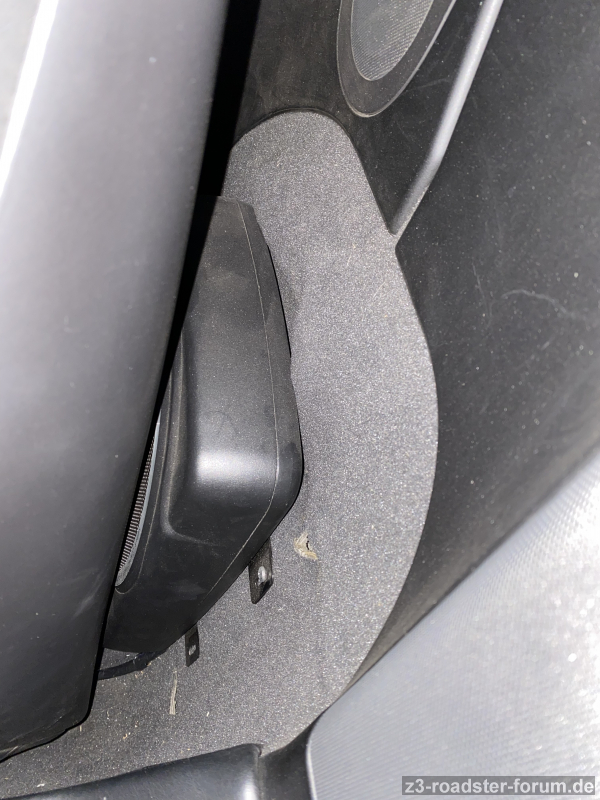

Beitragvon OldsCool » 02.08.2022 18:36
Da hab ich doch in den Untiefen tatsächlich noch eins gefunden :mrgreen:
Passt saugend von der Seite rein, braucht keine Fixierung. Strom hab ich vom Zigarettenamzünder genommen.

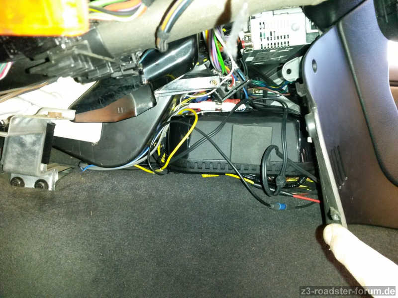

Beitragvon klapfisch » 03.08.2022 08:14
Hallo Peter, es geht, habe mal ein Bild beigefügt. Grüße Thomas

Re: Stero aufrüsten, Active Subwoofer, DAB+, Neues Radio
Beitragvon peter59 » 03.08.2022 16:53
Hallo Steffen,
das Bild ist vom Fahrerseite fotografiert, nehme ich an. Danke! Muss man hierzu gar nicht die Mittelkonsole ausbauen? Selbst der Radio kann stecken bleiben? Ich bin Laie, sorry für meine Fragen!
Beitragvon OldsCool » 03.08.2022 17:05
Korrekt! Lässt sich seitlich einschieben!

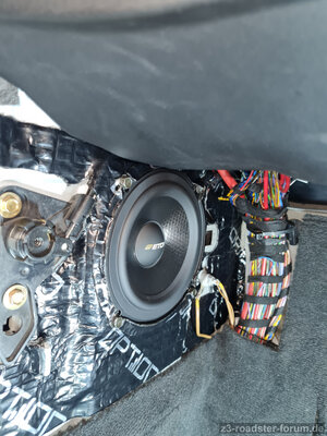

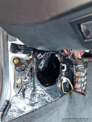

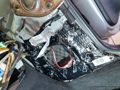

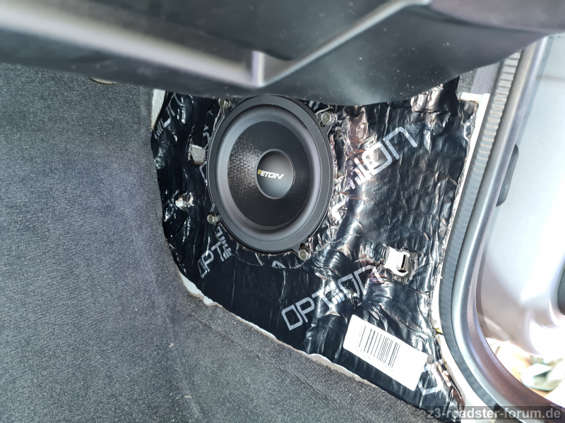

So jetzt habe ich endlich meinen Umbau gewagt. Hatte lange Ängste, etwas kaputt zu machen oder das Ganze nicht auf die Reihe zu bekommen.
Geändert habe ich folgendes:

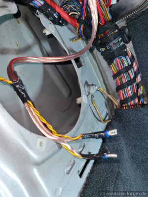

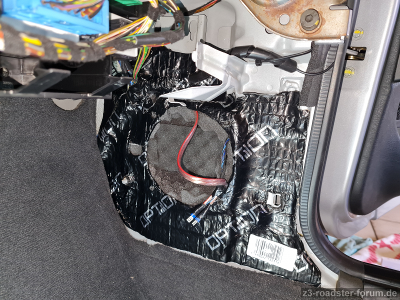

Diesen Originalstecker vom BMW-Radio rausgeworfen und somit mit den Kabeln direkt auf die ISO-Stecker. Dieser Stecker war bei mir die Ursache aller meiner Soundprobleme. Ich hatte den Verstärker im linken Lautsprecher/Fußraum in Verdacht. Doch der war in Ordnung. Ich habe nämlich den Verstärker entfernt und die Leitungen der Lautsprecher gebrückt.

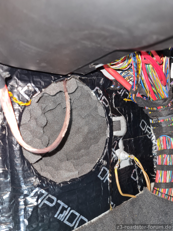

Jetzt neu verkabelt mit 2,5 mm² zu den Lautsprechern im Fußraum. Da die alten Leitungen zu den Hochtönern parallel angeschlossen.
Alles mit Alubutyl und Schaumstoff gedämmt.
Und den Pioneer Subwoofer TS-WX010A unter der Mittelkonsole eingeschoben. Geht wohl nur, weil ich keine Klimaanlage im Zetti habe.

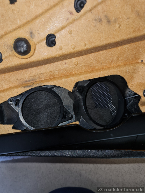

Die Eton POW 13 eingebaut. Die Hochtöner passen nicht so leicht in die Originale-Halterung. Ich musste etwas feilen und entfernen.
Aber der Sound jetzt ist zu vorher „GIGANTISCH“ Bei 120 km/h auf der Autobahn mit offenem Verdeck kann ich vernünftig Musik hören.

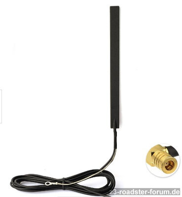

Ich habe heute eine DAB Antenne unter der A-Säulenverkleidung eingebaut.
Das Modell ist von der Firma Eightwood und bei der Probefahrt hatte ich keine Unterbrechnung vom DAB Empfang
