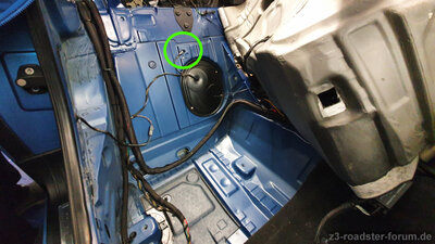

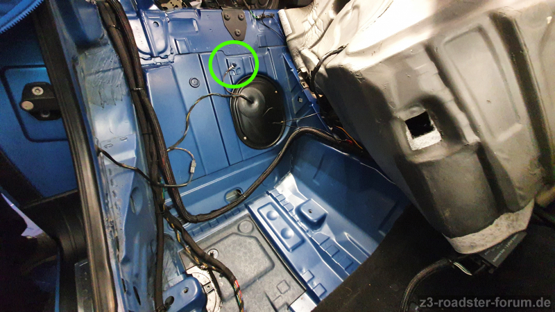

Die Masse für die Aktivantenne habe ich mir vom Massepunkt für die Benzinpumpe geholt.
Massepunkt für die Aktive DAB+-Antenne (Hinter dem Beifahrersitz)

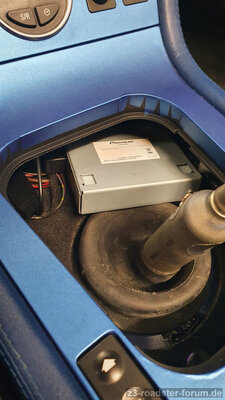

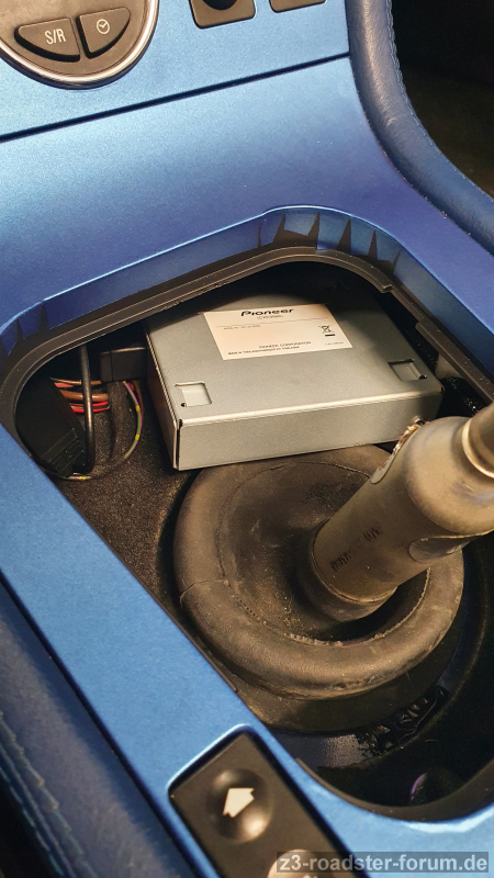

Dieser liegt neben dem Schalthebel unterhalb der "Blende Ablagefach" im inneren der Mittelkonsole.
Splitter gut versteckt

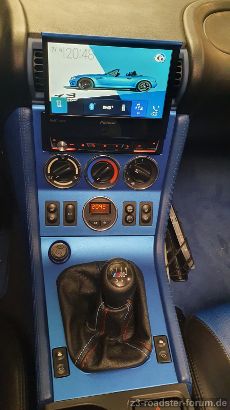

Das Radio tut nun also wie gewünscht seinen Dienst ohne sichtbare DAB+-Antenne und weiterhin mit "kurzer Kurzstabantenne" am originalen Antennenfuß.
Mission erfolgreich - jetzt wird wieder gefahren! :mrgreen:
