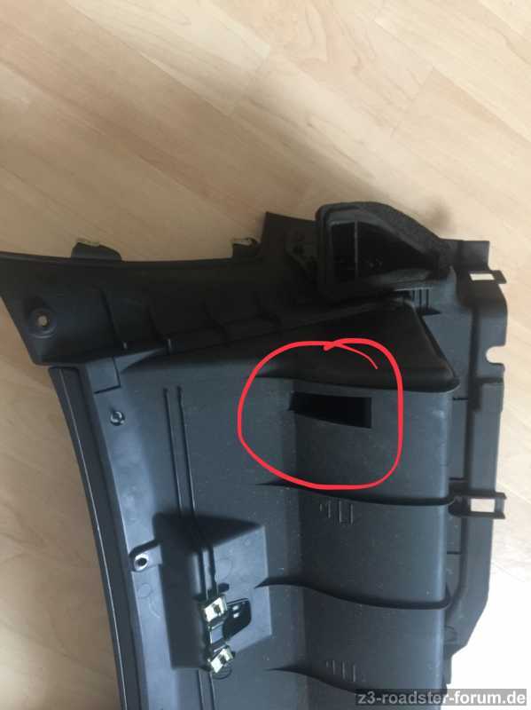

Habe das Ganze ins Handschuhfach integriert. Da muss nichts gebohrt werden, die vorhandene Öffnung (siehe Markierung) reicht für die Kabel und Stecker völlig aus, es wird nichts abgeschert.

Super... Ich hatte gebohrt, hab ja aber auch ein VFL.
Ich muss mal nachschauen obs das Loch bei mir auch gibt...
