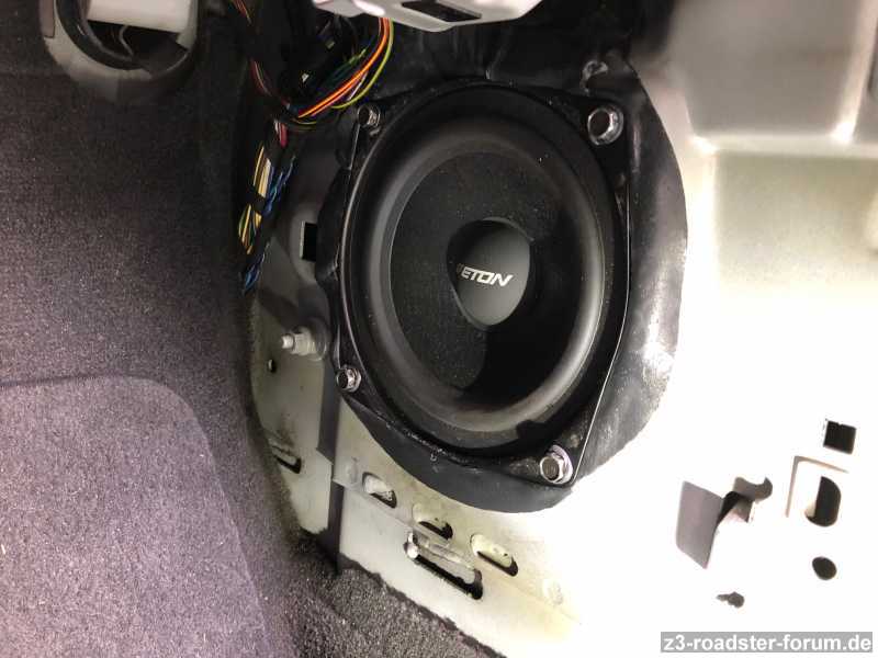

Ich habe hinter den Tieftönern mit Alu-Bytuyl dedämmt und zwischen beim Anschrauben der Tieftöner -> zwischen Eton und Blech eine Lage Bitumenband (siehe Bild).

Eton130er

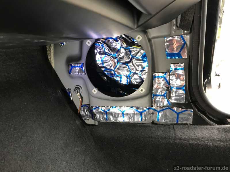

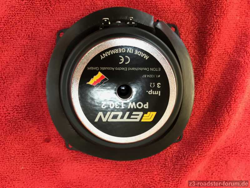

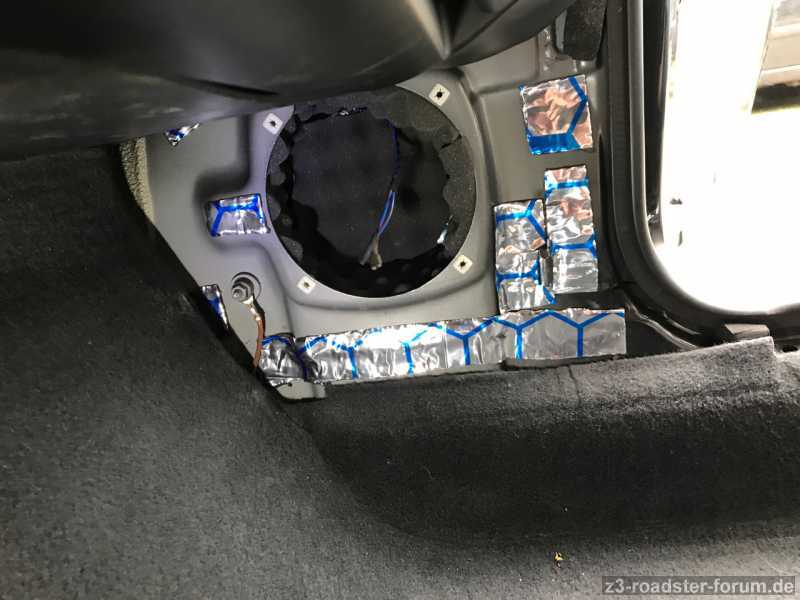

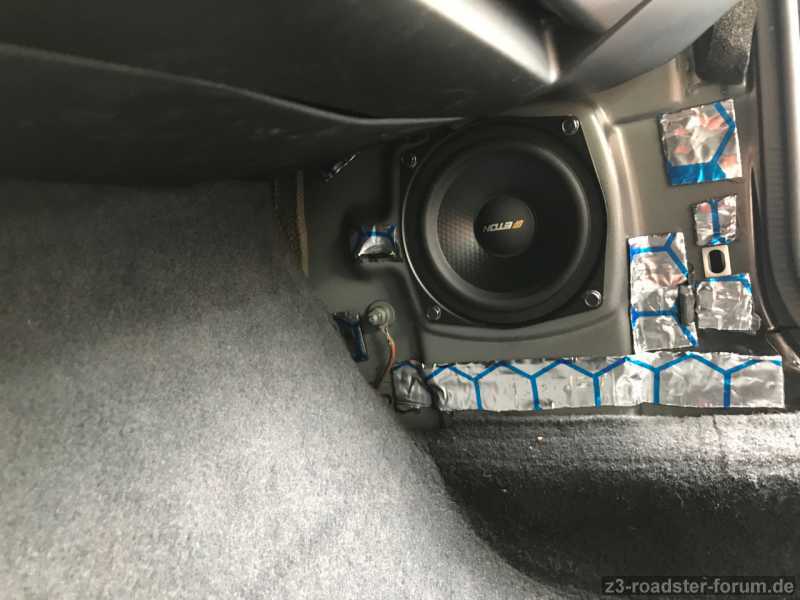

Wie gewünscht hab ich mal ein paar Bilder gemacht vom Umbau.
Bild 1: Dämmung mit Alubutyl, 2 mm stark
Bild 2: Der Akustikschaumstoff (einmal rund und dann noch an die Rückwand)
Bild 3: Dichtungsband rund um den Lautsprecher
Bild 4: Eingebaut
PS: Nicht wundern, auf Bild 1 und 2 hatte ich noch das Loch für die Befestigungsschraube verschlossen. Das hab ich dann korrigiert und auf Bild 4 ist es dann korrekt.
