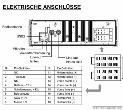

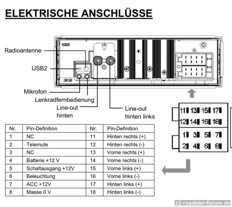

Beitragvon TrippleZ » 13.01.2020 12:45
Servus Leutz,
ich überlege, mir das Kienzle mit DAB zuzulegen, dazu einen Splitter, damit ich die Originalantenne nutzen kann.
Aus dem Splitter kommen die zwei Anschlüsse für den DAB- und für den alten FM-Empfang.
Ich habe im Internet ein Handbuch des Kienzle gefunden und finde darauf keinen Anschluss für den alten FM-Empfang.
Heißt das, dass das Kienzle nur DAB empfängt oder wie funktioniert der alte FM-Empfang?
Da das Handbuch ziemlich grottig ist, steht da nicht viel dazu drinne.
Danke für eure Infos.
Michael

Re: Kennt jemand dieses Radio?
Beitragvon TrippleZ » 13.01.2020 15:22
Hatte ich mir auch alles so gedacht, wie du es geschrieben hast.
Bis ich das Bild der Rückseite aus dem Handbuch gesehen habe.
Nur ein Antennenanschluss.
Im Bild oben rechts könnte es ein DAB-Anschluss sein. Ist aber nicht so bezeichnet...
Danke für deine Mühe !
Beitragvon triple » 13.01.2020 16:48
Code: Alles auswählen
daher der Kleine Antennenadapter Bild mitte links
Dieser Adapter ist für die alten FM Antennen mit geraden Anschluß auf die neueren mit Winkelanschluss.
