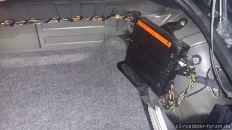

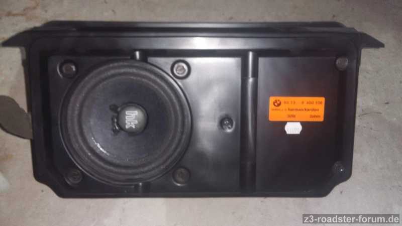

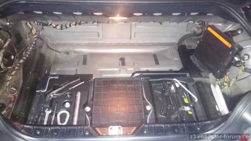

Beitragvon prokulus » 23.05.2017 15:50
ich habe meinen HK Subwoofer nun ausgebaut und ersetzt gegen 2 Gladen RS 130. Muss noch etwas mit dem Fräser ran, passt aber ohne nachzuarbeiten schon ganz gut. Den Mittel- / Tieftöner aus dem Set gibt es auch einzeln. Kostenpunkt ca. € 100,- (2 Stk.)
Ich habe nur eine Endstufe im Kofferraum - siehe Bilder.
Techn. Daten:
Name HG-130RS-3
DC resistance Rdc 2,5 Ω
Nominal impedance ZN 3 Ω
Resonance frequency fs 61,10 HZ
Voice coil diameter 25 mm
Mechanical Q factor Qms 2,58
Electrical Q factor Qes 0,47
Total Q factor Qts 0,40
Moving mass Mms 13,77 g
Effective piston area Sd 85 cm2
Mechanical resistance Rms 1,24 Kg/s
Compliance Cms 0,49 mm/N
Force factor BL 5,14Tm
Equivalent air volume Vas 5,0 dm3
Efficiency η 0,23 %
SPL 2,83V/1m 90,64 dB
Viele Grüße
Herbert
