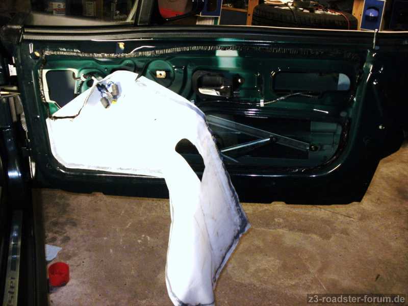

die Türlautsprecher werden von hinten in der Türpappe verschraubt.
die lose Folie habe ich neu verklebt, indem ich die Kleberaupe mit dem Heißluftfön vorsichtig angewärmt habe. Die wird dann schön weich und klebrig.

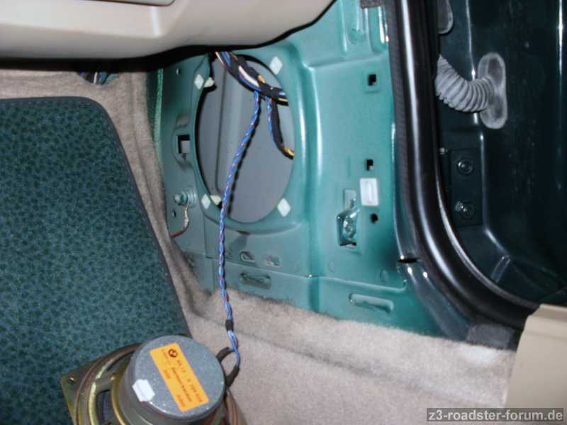

Noch ein Foto vom demontierten Fußraumlautsprecher:

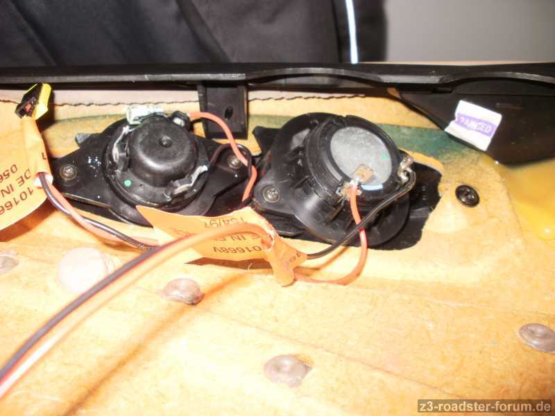

jetzt habe ich mich an die Türen gemacht... Verkleidung abgebaut und was grinst mich da an ? zwei nicht gesteckte Stecker in höhe der originalen Hochtöner... [ externes Bild ]
Ich geh mal davon aus , dass diese Kabel die originalen LS Kabel sind. :enraged:
Mein problem : Ich finde die selbe Kabelfarbe nicht mehr im Fußraum wieder .. Für die Hochtöner reichen ja die alten Kabel muss nicht extra neu ziehen oder ?
Hoffen jemand kann mir helfen , welche Kabel ich im Fußraum jetzt mit den LS im Fußraum parallel schalten muss (Die Fußraum Boxen waren schon mit neuem LS-KAbel angeschlossen nicht mehr mit dem Originalen)
Auf dem Foto ist die Beifahrer Tür zu sehen ... Fahrer Tür ist das selbe spiel da sind nur gelbe Adern paare

Ich habe jetzt den Stecker von der Tür abgeschraubt um zu gucken welche Adern denn Belegt sind im Auto und naja leider wurde ich ein bisschen "enttäuscht" :enraged:
Die Kabel auf dem Foto liegen wirklich nur in der Tür und den am Verbindungsstecker zum Auto.. die Gegenseite ist Leer...
Das hiess also neues Kabel ziehen.. scheiß Fummel arbeit aber hab es hinbekommen :2thumpsup:
