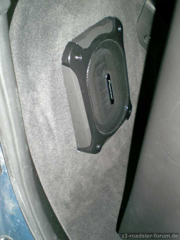

Beitragvon mein BATMOBIL » 15.01.2014 19:17
morris hat geschrieben:Hinter den Sitzen ist kein Platz.
gallery/image.php?mode=medium&album_id=3&image_id=10599
Ob man es mag oder was der Beifahrer dazu sagt, Geschmackssache.

Beitragvon morris » 15.01.2014 19:26
Hat jemand ein Foto, wie es unter dem Teppich hinter den Sitzen aussieht?
Ich dachte, dass da direkt eine Blechwand ist.
Aber wie es auf dem Foto aussieht, kriegt man da ja noch ein Gehäuse hinter unter.

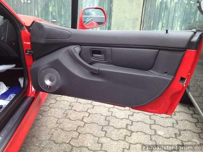

Beitragvon MiniMika » 15.01.2014 21:02
Also Holger hat definitiv Recht, dass 13er richtig gut klingen können und auch Spaß machen können. ;) Richtig guten Klang in Zetti zu kriegen ist auch selbstverständlich möglich und wurde ja auch schon oft bewiesen. Es ist nur nicht soooo einfach, wie es vielleicht in einem Golf z.B. ist.
Wenn man sich aber ein gutes zusammenpassendes Konzept überlegt hat, welches sinnvoll und mit Sinn und Verstand eingebaut wurde, kommt man schon richtig weit.
Hab bei mir ein 13er System in geschlossene Doorboards gebaut, und gute Hochtöner auf Ohrhöhe in die A-Säulen gebaut. Einen Frontsub hinter dem Handschuhfach und einen im Kofferraum. Läuft gut. ;)

Beitragvon morris » 15.01.2014 21:06
Das sieht nach nem gut ausgerichtetem System aus!
Nur möchte ich, wie gesagt, das ganze auf OEM-Look lassen.
