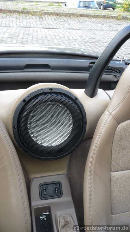

Zur Harmanlösung muss ich sagen dass die im ZZZ nie den Anspruch erfüllen wird. Aus den kleinen Bässen kann man nicht viel erwarten. Ich habe die Lösung eines aktiven Sub hinter dem Handschuhfach bevorzugt und die Fussraum-LS sowie das Radio getauscht und bin zufrieden damit :wink:

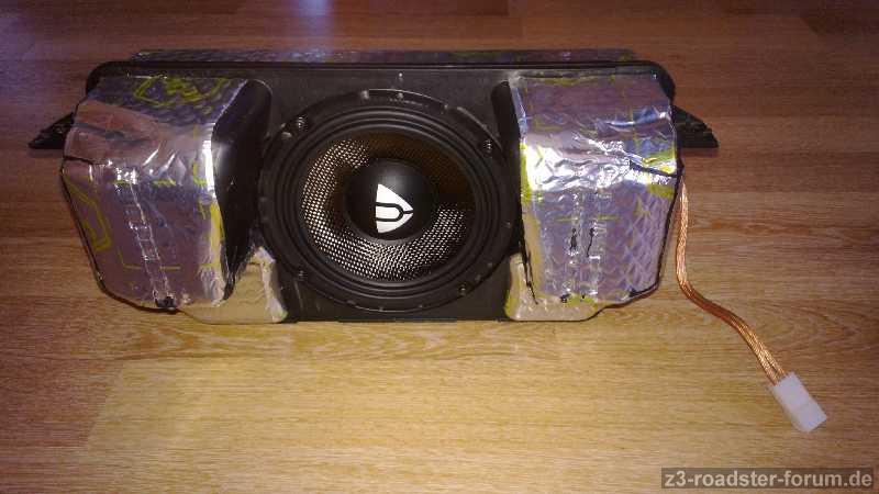

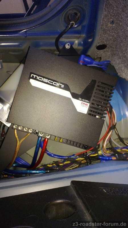

Nach Umbau siehts jetzt so aus:
[ externes Bild ]
[ externes Bild ]
Der originale 2-Kanal Sub-Verstärker wurde durch einen leistungsstärkeren ersetzt wurde, die hk Sub-Kiste mit einem neuem Sub bestückt. Die restlichen hk Komponenten mussten bisher nicht ersetzt werden. Für normale Ansprüche ausreichend Bass und Klang vorhanden, aber über Klang-Geschmack kann und sollte man nicht streiten, da muss jeder selber hören, was und wie er meint. Ich für meinen Teil muss sagen, der Bass macht schon mächtig Druck; kann aber die anderen "grossen" Sub-Systeme nicht ersetzen. Das soll es ja auch nicht! Der Vorteil meiner Lösung: Klang muss hörbar sein, und nicht alles sichtbar, Ansonsten sieht es original aus, was von mir auch so gewollt ist.
