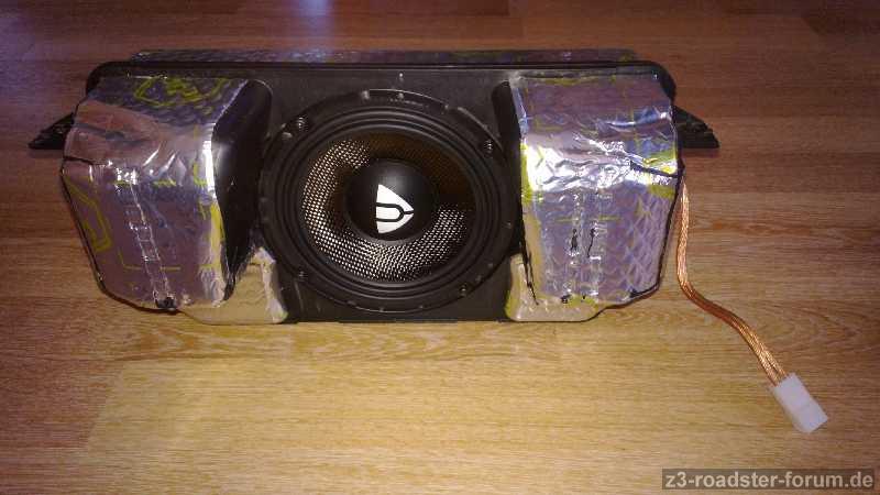

@Hans: bei meiner HK Sub waren es 2x 4Ohm Spulen - also Doppelschwingspulen für den Sub, somit 2 Kanäle vom separaten Sub-Verstärker.
wie ist's bei deinem HIFI-System Sub gewesen? auch Doppelschwingspulen Sub?
@Zetti993 - hmm da wirste nicht viel freude haben, denn der Sub Verstärker bringt nicht genug Leistung, um einen alternativen 4Ohm Sub zu treiben.
Frage: in wie weit bist du mit Elektrik/Elektronik und Car-Hifi vertraut, hast du schon Car-Hif selbst verbaut?
Beispiel: mein umgebauter hk- Sub + 200W Endstufe (2x100W gebrückt) - in Verbindung mit den restlichen hk-Komponenteten ein für uns ausreichender Sound/Klang mit Reserven beim tieeffang des Sub - schiebt schon ein bisserl :wink:

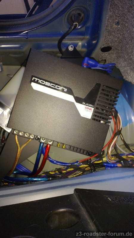

Grundsätzliches wird meistens von den "Beginnern" vergessen: eine neue Zuleitung zur Endstufe muss! immer mit einer Vorsicherung kurz hinter dem Batterieabgang versehen werden. Hat schon versicherungstechnische Hintergründe! Sollte der Wagen wg. Kurzschlusses (ohne Sicherung) an der neuen Anlage abbrennen und die Versicherung findet's raus - kein Geld!
So, nun genug "Klugscheisser-Modus" -
Wenn jemand zu wenig Wissen darüber hat: - lesen, lesen und nochmals lesen oder jemand kennen, der's beherscht.
