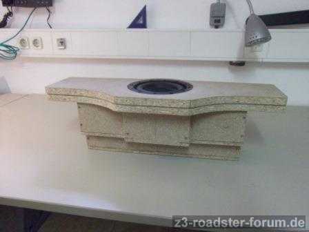

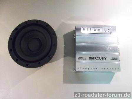

Hallo zusammen,
ich kram den Thread mal wieder raus, da ich momentan auch ein Subwoofer Projekt habe.
Beim mir kommt der Subwoofer ins Ablagefach, da ich dieses wegen des Überollbügels eh nicht mehr öffnen kann :shock: . Also den "toten" Raum anders nutzen.
Ich habe mich für den Raptor 6 ( 6,5" ) entschieden, da dieser auch mit wenig Box Volumen einen guten Klang haben soll. Nachteil ist die relativ hohe Bautiefe von 15 cm welches eine Modifikation an dem Sub selber erforderlich machte. Als Endstufe habe ich eine Hifonics bei Ebay geschossen. 2 Kanal 180 W RMS, was für den Raptor ausreichen sollte. Anbei noch ein Bild der Bassbox im Rohzustand und gefangenem Raptor :D
