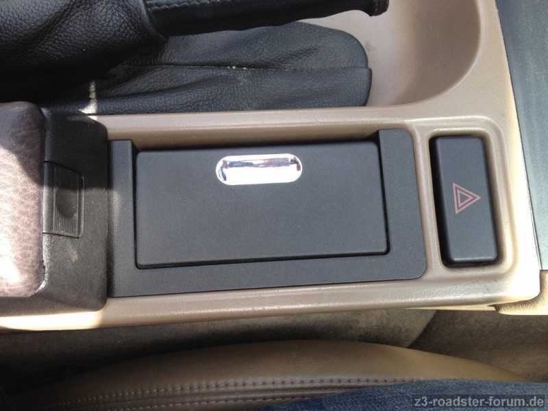

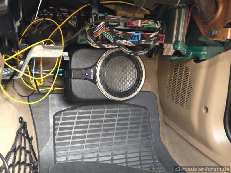

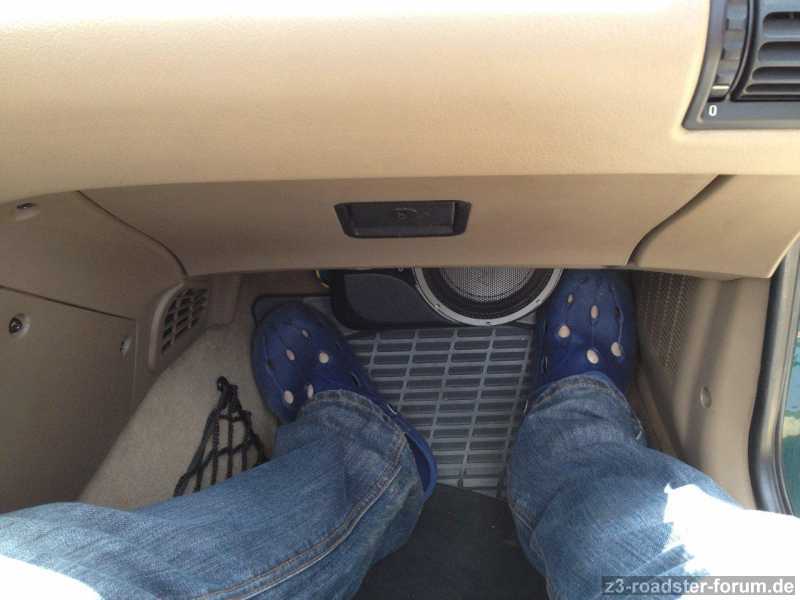

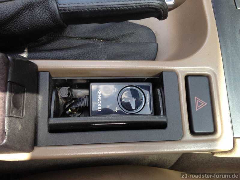

Zunächst mal das hier: Zur Erhaltung von möglichst viel Fußraum habe ich mich entschlossen, den freien Steuergeräteschacht doch wegzusägen. Das weitere Sagen die Bilder.
Bild Eins habe ich nach dem ersten Probelauf gemacht, keine Angst, die wirren Kabel wurden danach noch ordentlich verstaut. :thumpsup:
Bild Zwei zeigt den fertig eingebauten Sub. (Die Deckkappen der Schrauben sind inzwischen auch wieder drauf)
Bild Drei und Vier sind das Sahnehäubchen, finde ich. Oder gibt es einen idealeren Platz für den Remotecontroller?
Gruß, Patrick.
